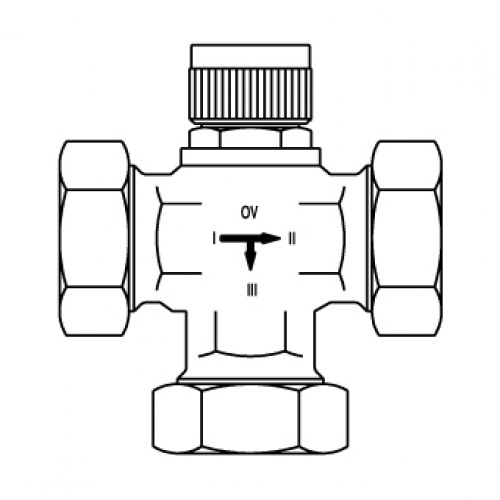

Ik heb in één ruimte last van een thermostaatkraan die na enige tijd gaat tikken. Ik weet zeker dat het de kraan is en niet de leiding of lucht in de radiator. Ik heb alles meermaals ontlucht.
Het tikken/resoneren in de kraan is zeer regelmatig en ritmisch, 3 a 4 tikken per seconde. Een beetje alsof iemand eindeloos een morse signaal stuurt. Het is vrij luid en storend.
Als ik de kraan dicht draai houdt het tikken op. Als ik de kraan iets open of dicht draai houdt het eventjes op en dan begint het weer bij de nieuwe stand.
Ik vrees dat de installateur destijds de thermostaatkraan verkeerd om heeft aangesloten, waardoor de kraan nu 'klappert' bij het 'knijpen' van de toevoer.
De leidingen naar de betreffende radiator lopen gelukkig wel goed: bij inschakelen wordt toevoerleiding snel heet, afvoerleiding pas later. Op de thermostaatkraan zit ook een derde aansluiting voor de omloopleiding (parallel aan de radiator).
Het merk of type van de thermostaatkraan kan ik niet eenvoudig aflezen. De drie aansluitingen op deze kraan zijn gemarkeerd met I, II en III. Zoals het nu aangesloten is zit de warme aanvoerleiding bevestigd op II, de radiator op I en de omloopleiding op III. Aansluiting I en II zijn in elkaars verlengde en III is haaks daarop, in een T-vorm dus.
Mijn vraag is: Klopt mijn vermoeden dat warme aanvoer eigenlijk op I moet, radiator ingang op II, en omloop op III?
Andere thermostaatkranen die ik ken hebben de juiste stroomrichting met pijltjes aangegeven, maar deze dus met nummering.

Je zou ook even een foto kunnen plaatsen ter verduidelijking.
Mobel
Denk dat het verstandig is om een foto te plaatsen van betreffende drieweg afsluiter ,meestal staat het wel aangegeven. de Toevoerleiding cv moet op de "altijd " openpoort zitten , radiator op Open poort en bypass op de gesloten poort (in ruststand en zonder knop)

Het ziet er exact zo uit als in Mobels plaatje. De nummers zijn bij mijn afsluiter veel duidelijker leesbaar dan de pijltjes. Omdat het op een wat lastig bereikbare plek zit had ik eerst enkel de nummers gezien. Excuses daarvoor. Met een goede lamp erbij heb ik nu ook de kleine pijltjes kunnen lezen.
Ik weet nu dat mijn eerdere vermoeden klopt. De afsluiter zit verkeerd om.
Er is geen reden om te veronderstellen dat de afsluiter door verkeerde installatie beschadigd is, toch?
Raden jullie me aan om dezelfde afsluiter nu correct te plaatsen, of hem te vervangen door een nieuwe?
Mobel
Gewoon 180 graden omdraaien . ze gaan niet zo snel stuk.

Ter info: omdraaien van de afsluiter heeft het probleem verholpen.
