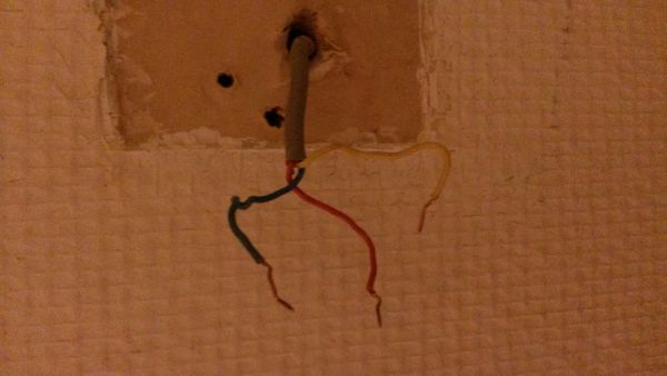

Ik woon in een pand met vrienden waar wij dus de thermostaat onlangs vervangen hebben. we hadden zon simpele met alleen een draaiknop, en we hebben nu dus de plieger milton aangeschaft van bol.com. Uit de muur bij de thermostaat komen dus 3 draadjes: geel blauw en rood. in de gebruiksaanwijzing hebben ze het over een bruine draad dus dit is al redelijk verwarrend. ook staat hierin dat er maar 2 draden verbonden moeten worden, terwijl de thermostaat wel 3 aansluitingen heeft.
Nu hebben wij dus alle andere draden geprobeerd, maar ieders keer doet die thermostaat weer iets mafs. Op sommige manieren staat hij gewoon constant aan, en soms doet die precies het verkeerde(dus aan als hij uit moet staan en vice versa).
We zijn redelijk ten einde raad en we hebben et gevoel dat we alles hebben geprobeerd, en niks werkt. Kan iemand ons hier meer over vertellen? foto's zijn hierbeneden toegevoegd.

Tuurlijk gaat dit zo niet werken ... je zal in de aansluitingen van de Radson-ketel moeten kijken welke kleuren er daar aangesloten zijn . Welke merk thermostaat hing er eerst want Radson werkte met eigen thermostaten . "Vreemde"-thermostaten aansluiten hierop vraagt enige kennis en soms doe je meer kwaad dan goed ...

Sooow nu wordt het allemaal duidelijk. ik had dus verwacht dat zon ding niet meer deed dan wel/niet contact maken. als ik deze wel wil aansluiten, enig idee welke kabels ik dan moet gebruiken, en waar ik dan dat weerstandje moet plaatsen?
extra informatie:
alle draadjes los van elkaar of blauw +rood aan elkaar = verwarming uit
geel + blauw of geel + rood aan elkaar = verwarming aan

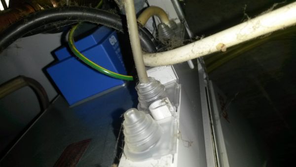

Typen ketel
en foto van de aansluiting van de kabel
in de ketel
dan kan ik je waarschijnlijk zeggen waar

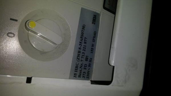

Het is een bosch 35 hcr.

Opgezocht voor je
technische documentatie
pagina 28
je moet de weerstand uit klem 7 halen over 2 en 3 zetten
en opentherm printje evt los maken als die er in zit
pagina er voor
kleuren die op 1 en 2 zitten aansluiten op
kamerthermostaat en draad die nu op 3 zit er uit en
laten vervalen
succes

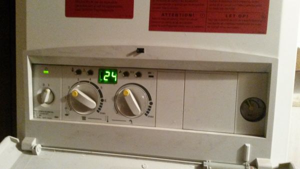

Oke ik heb dus de draden aangesloten zoals in de gebruiksaanwijzing. dus op de cv ketel: rood op 1, blauw op 2. en het weerstandje tussen 2 en 4.
maar nu gaat hij uberhaupt niet aan. niet met de thermostaat, en ook niet door de draadjes aan elkaar te houden ofzo.
Iemand ideeën wat er mis gaat?
Vakuil
Dan heb je in iedergeval op de ketel goed zitten
nu beschrijving van je thermostaat even lezen
en heb de opentherm stekker los getrokken
Dennisjohnson
Ja de opentherm module zat al los. gewoon dat stekkertje met stuk of 4 draadjes is dat toch?
ook de thermostaat weten we nu hoe die werkt, maar de ketel doet gewoon niets...
