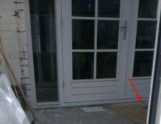

Wij hebben onze serre verwijderd om meer tuin te krijgen, nu lag daar altijd pakket op een betonnen vloer.
Ik ben van plan om hier natuursteen of iets dergelijk neer te gaan leggen, maximaal 2 cm dik. (omdat de ruimte beton en onderkant kozijn 2,5 a 3 cm is.)
Mijn vraag is kan ik deze tegels nu gewoon op de betonnen vloer lijmen.?
De rest van de tuin willen we dan dezelfde tegels alleen heeft deze geen fundering, maar ligt er zand.
Wgb
Als hier de regen bij kan komen zou ik het daar laten zakken. Dat water komt beslist tegen de onderkant van je kozijn.
Harryvos
Zit nog wel een balkon boven over de gehele breedte, ongeveer meter diep.
Als er regenwater op dat terras kan komen, zul je eerst een waterdichte laag aan moeten brengen op de beton.
Zoek maar eens op ditra drain.
Ook zal die waterdichte laag op afschot moeten liggen.
Want als er water blijft staan onder de tegels en het gaat vriezen, dan vriezen je tegels kapot.
Het zal niet de eerste keer zijn, dat de tegels van een terras los en kapot vriezen.
Harryvos
Zou het een oplossing kunnen zijn om voor het kozijn een lijngoot te plaatsen.?
