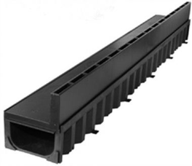

Ik ben bezig met de voorbereiding van het straatwerk van het terras. Aan het einde van het terras komt een sleuf drain. Nu zit daar een 110mm aansluiting op die ik aansluit op het riool.
Maar nu is mijn vraag moet daar een sifon of iets dergelijks tussen zodat ik geen stank overlast krijg als ik op mijn terras zit??
Zo ver ik heb kunnen zien zit er geen stank slot in.
Wie kan mij advies geven??

Doe maar wel een sifon, anders kan er lucht uit komen.

Geus
Ik weet niet wat voor een goot je gaat plaatsen, maar meestal hoort daar een eindstuk bij met stankslot.
Sharky
Het wordt deze drain
Sharky
Sifon van 110mm gevonden ertussen geplaatst.
