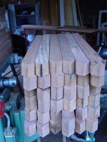

Dat zou ook kunnen maar ik geef toch de voorkeur aan een terras op palen. Deze constructie it toch niet vreemd?
Voor de duidelijkheid, ik bedoel dus dit soort paaltjes
Wanneer deze om de 50-60 cm onder iedere regel geslagen worden, moet dat toch voldoende zijn?

Zandgrond? Plaatstelijk verdichten/aanstampen en daar tegels opleggen en verder met regels. Met deze paaltjes zal het best ook gaan, maar vergt meer werk en precisie.

70 cm is niet al te lang. Misschien is het een optie om aan de onderkant van de paaltjes stukken draadeind er door te steken en in snelbeton vast te zetten?
Fiesiekus
De lengte is niet alleen een punt, ook verdeel je de kracht met een stoeptegel over een veel groter oppervlak. Daardoor met stoeptegels veel minder kans op verzakken en makkelijker te stellen/plaatsen/monteren.

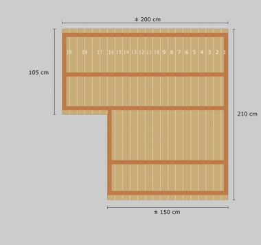

Wat ik me nog afvroeg, Ik wil langs de randen dus het geheel "omlijsten" met planken (zodat de aangrensende border met planten niet onder het terras spoelt).
Is het slim om, na de ondergrond te hebben voorbereid, eerst met de regels een soort van frame rondom te maken? En daaraan eerst de planken rondom te monteren?
Maar dan, wanneer je de terrasplanken monteert (met een niet preciese tussenruimte), kom je dan wel goed uit met een hele plank?
Voor de duidelijkheid hieronder een schets van het ontwerp. (nog gebasseerd op piketpaaltjes)

Ik zou die "rondom"-lijst als laatste maken. Dan kan je 'm nl. op de goede hoogte plaatsen = gelijk aan bovenkant terrasplanken.

En moet die lijst rondom ook gemaakt worden met de regels eronder? Dus als volgt?
De reden dat ik dit eigenlijk niet wil doen is omdat je nooit weet of de laatste plank op een hele plank uitkomt. Je moet wat speling hebben om de laatste regel op maat te zagen.
Maar ja, ik heb geen open einde dwz, ik omsluit mijn terras met bestaande tuindelen (border, gras en tegels) wat het er niet makkelijker op maakt.

Ik zou de open zijden: gras & border & tuinpad/tegels dichtmaken met of een plank of (misschien netter) met een regel onder de vlonderplanken.
Je begint dus met een gesloten frame.
Bij nader inzien moet je dat ook wel doen /maken als je de regels op tegels legt. Anders zitten ze alleen aan de planken vast en ze moeten ook aan elkaar vast zitten. Dus beginnen met het frame rondom uit te leggen/schroeven, dan de tussenregels, en als laatste de vlonderplanken.
Een vlonderplank in de lengte doorzagen is met een cirkelzaag wel te doen.
