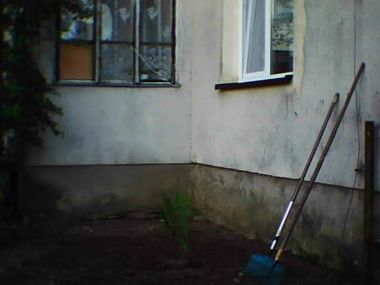

Domme klusser
Om een idee te geven bestaande situatie
Last van buren heb ik niet is een vrijstaande boerderij
Ik weet wel dat er enige aders in de grond lopen mbt grondwater
Op de foto staat aan de linkerkant een aanbouw die gesloopt gaat worden
De bedoeling is het terras gelijke hoogte aan te nemen als het fundament
Mark en 3 meiden
Wat ik zie op de foto is geen fundering
maar je trasscherm (je waterkerende laag van je gevel)
dat is veel voorkomend zoals het bij uw woning is
Domme klusser
Jawel is fundering
iedergeval zoals jij het zegt waterkerende laag daar wil ik mijn terras op aan laten sluiten op gelijke hoogte
