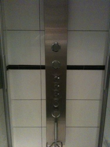

ik hoop dat iemand van jullie me inzicht kan geven in het volgende;
De temperatuurregeling van mijn douchekolom werkt niet meer goed. Ik krijg er in principe alleen nog maar lauw water uit, ook als ik de temperatuur op de allerheetste stand draai. Tot voor kort heeft hij het altijd goed gedaan en bij de kraan van de wastafel in mijn badkamer krijg ik wel gewoon heet water. Nu maakt het weinig uit of ik de knop helemaal naar links of rechts draai, ik blijf lauw water krijgen met slechts zeer geringe temperatuurverschillen tussen de uiterste standen.
Mijn vraag aan jullie is als volgt: Kan ik hier zelf nog iets aan doen, of moet hij gewoon vervangen worden? De kolom is slechts een jaar oud, en de kans lijkt me zeer klein dat het door kalk oid komt. Voor de vorm heb ik nog even een foto bijgevoegd.

Hoi, kans is groot dat er troep in de leiding(en) zit,,
Is hij eenvoudig te verwijderen (voor jouw )? Spoel daarna de leiding paar minuten via de hoofdkraan door,,
NB 1 jaar ?? misschien JOB voor je instalateur? :roll: perslot van rekening Moet hij 1 jaar werk garanderen, en leverancier indien de kraan defect is ook.

De kolom is inderdaad eenvoudig te verwijderen. Ik zal dan proberen om de leidingen te spoelen. Mocht dit niet baten dan hoop ik dat het defect nog binnen de garantie valt.
ps: tis een zelfaangelegde kolom van de praxis, dus er is geen installateur aan te pas gekomen.

Dan hoop ik dit wel , want onderdelen wordt vaak moeilijk van bouwmarkt merken,,
Succes Ronald,, (draai de hoofdkraan met beleid open ivm de rest van de badkamer en je gang) :mrgreen:

Zijn de sproeiers goed schoon?
evt kan je de thermostaat er uit halen en een nacht in schoonmaak azijn te leggen.
Dan moet je wel je waterleiding wel eerst af doppen.

Ik zal als eerste stap de leidingen spoelen. Mocht dit niet baten dan zal ik de thermostaat weken. Als dit nog geen baat heeft ga ik terug naar de praxis om te kijken of ik hem kan ruilen en anders ev. mijn geld terug kan krijgen en op zoek gaan naar een nieuwe...
@ Henk: ja de sproeiers zijn schoon. Ook uit mijn jets en de losse sproeier komt alleen lauw water.
