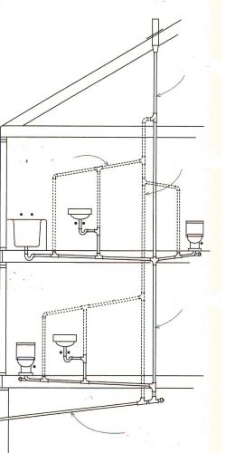

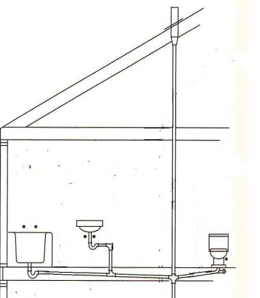

Beste allemaal,
Ik moet een deel van de riolering vervangen. Ik wil graag even gecheckt hebben of ik de posts op dit forum goed begrijp. Daartoe maakte ik twee tekeningetjes.
Op het eerste tekeningetje is te zien hoe idealitair afvoer en ontluchting te dienen worden aangesloten. Maar dat betekent dat ik of 35 mm buis in de muur dien te frezen of voorzetwanden dien te plaatsen.
Op tekening twee, die ik maakte op basis van de aanwijzingen op dit forum heb ik deze problemen niet. Klopt wat ik gedaan heb?

Fraaie tekening. Punt is dat je gebruik kunt maken van beluchters bij de wastafels. Dan is tekening 2 uitstekend. En dus haakse aansluiting op de standleiding.

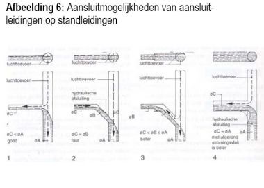

Als je die documentatie goed bestudeert en begrijpt zul je zien dat bij de juiste diameters, juist afschot en juiste aansluitingen geen extra be-luchting nodig is.
alles wordt dan ook netjes ont-lucht via de standleiding.
Dus tekening 1 vervalt helemaal! zou ook te dol zijn als je zo je afvoer moest aansluiten.
Be-luchting wordt noodzakelijk als situatie 2 uit de tekening van Henk zich voordoet.
