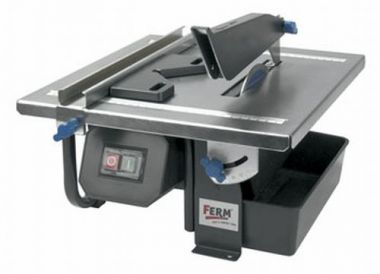

En zo'n eenvoudige zaagtafel met diamandblad dan zoals deze hieronder? Die zijn er in allerlei verschillende merken (zal wel weinig verschil inzitten). Misschien even een extra diamantblad erbij voor de zekerheid. Zullen deze apparaten dit soort tegels goed kunnen zagen?
En let wel, waarschijnlijk ga ik hierna deze zaagtafel jaaaaarenlang niet
meer gebruiken. Maar het is voordeliger dan hetzelfde type zaagtafel een weekje huren en ik heb de tafel verspreid over een aantal weken nodig, dus dan is het zelf aanschaffen zeker voordeliger.

Nou dit is wel eentje die nat zaagt, al is het dan door een simpel bakje met water waar het zaagblad constant doorheen gaat.

Die zaagtafel op de foto kunt u goed gebruiken, als hij kapot gaat hebt u garantie (2 jaar).
De zaagbladen zijn niet geweldig maar met enige voorzichtigheid is er goed mee te zagen, vooral niet te hard drukken tegen de tegel.
Belangrijk is de geleider te gebruiken en goed af te stellen, vooral bij hoeken eruit zagen, anders springen er stukjes uit de oppervlakte van de tegels.

Kijk goeie tips, dank je! Dan ga ik deze gewoon aanschaffen met voor de zekerheid een extra diamantschijf. En dan schaf ik een haakse slijper aan met een paar diamantschijven voor de hoekjes die ik hier en daar nog uit een tegel moet gaan halen.

En voor een kozijntje uit tezagen of een hoekje uit de tegel, werkt een slijptol veel handiger als een zaagtafel.
Zeker zo een zaagtafeltje als eerder afgebeeld.
Als je toch een zaagmachine wilt gebruiken, huur er dan eentje met de zaag en moter aan de bovenkant, waarbij de tegel op de zaagtafel blijft liggen, en de zaag er overheen gaat.
