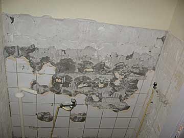

Ben vandaag eindelijk begonnen het wctje beneden te breken.
Nu leek alles lekker te gaan. De eerste tegeltjes van het derde muurtje gingen er zo vanaf maar nu...
Kalkzandsteen blokken... Onder de bovenste rij tegels was de muur nog vlak gemaakt.
Daar hechtte de specie niet bijzonder goed op, dus dat kwam er ook weer vanaf.
Maar daaronder zijn de tegels gezet, zo op de kalkzandssteen blokken, dat hecht blijkbaar nogal goed. :(
Hoe gaat ik dit het beste doen? gewoon zo verder met hamer en beitel?

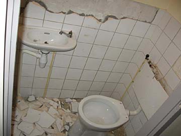

Het eerste rijtje ging gemakkelijk:..
Mmaar toen kwam het:

Haal even bij de bouwmarkt een breekhamer met een tegelbeitel (brede platte)
Deze kan je voor een heel schappelijk bedrag huren.
Dan heb je ze er zo af, en minder kans op beschadigingen aan je vingers en pezen.En dat zorgt ervoor dat je het ook snel weer kan tegelen.

Dergelijke hamers zijn ook voor weinig geld te koop, en een setje met beitels ook.
Let even op de aanbiedingen bij bouwmarkten!
Het is dan natuurlijk geen professioneel gereedschap, maar ik heb met zo'n (goedkopere) boorhamer toch een hele keuken ontdaan van de tegels.
Wel op letten dat je hem niet op "draaien" zet, want daar kunnen de tandwielen niet zo goed tegen bij het tegels afbikken.
O ja, vergeet niet een goede gehoorbescherming mee te nemen!

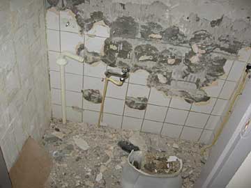

Hmmm met een beetje koppigheid is het gelukt ... voor de badkamer moet er dus in ieder geval zwaar geschut komen !!!
Gehoorbescherming doe ik trouwens pertinent niet aan, een bril is echt van levenbelang en een stofkapje heb ik ook altijd echt wel nodig !!
