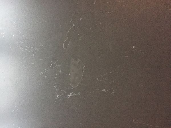

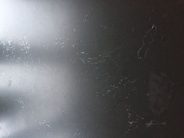

We zouden graag tegels willen leggen op onze bestaande epoxyvloer. Deze vloer zit momenteel vol blazen en willen eindelijk eens een deftige tegel erop laten leggen.
Maar mijn vraag is of er hier nog mensen zijn die hiermee al ervaringen hebben en wat zou er nodig zijn om de tegels te kunnen plaatsen op deze epoxyvloer?
Moet de epoxyvloer afgeschuurd worden of kan deze door eerst een primer aan te brengen klaargemaakt worden om de tegels op te verlijmen?

Wat voor soort epoxy vloer is het, glad afgewerkte troffelvloer of een grindvloer.
Als die blazen los zitten van de ondergrond, zal de epoxy er af moeten.
Maak anders even een foto van de vloer en blazen.
TijsL
Beste Peter,
Bedankt voor je reactie. Het is een gladde epoxy.
De blazen die op de vloer komen is op bepaalde plaatsen en komt doordat ze na een jaar een matte doorzichtige toplaag erop geplaatst hebben zonder deze goed op te schuren.
Als die toplaag nu los gaat laten is dat natuurlijk een risico.

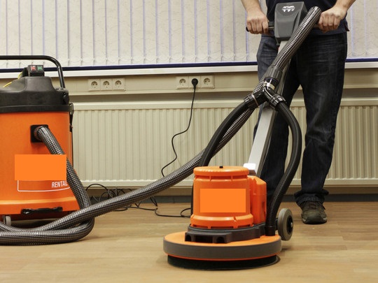

Het beste is dan om zo veel als mogelijk de toplaag weg te schuren met een ronde schuurmachine met grof schuurpad er onder.
Die kun je huren net zoals deze. (heb de naam van de verhuurder even weggegumd).
Daarna een tegel voorstrijkmiddel er op zetten voor gladde niet zuigende ondergrond.
Dan kun je de tegels lijmen, met een flexibele tegel poederlijm, van een goed merk.
Maar beter is het nog om een snelwerkende flexibele tegel lijm te gebruiken.
Deze hecht beter, en hard sneller uit.
