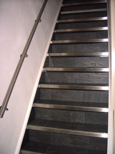

Fiesiekus
Er kan juist een heel leuk verband ontstaan als je het reststukje van rij 1 gebruikt voor het begin van rij 2.
Zoiets als hier:
Zorg dan wel, dat de stukken waarmee je begint een paar keer wisselt, om de paar lagen.
Anders krijg je een trap verband (zoals op de foto van Fiesiekus), die steeds maar een paar cm verspringt elke keer.
En dit is geen echt wild verband.
( trap ziet er overigens wel mooi uit nu) :wink:
Fiesiekus
Was ook niet de bedoeling om een wild-verband te tonen/maken, maar om te laten zien dat je door het reststuk te gebruiken, je een grappig-verband kunt maken.
