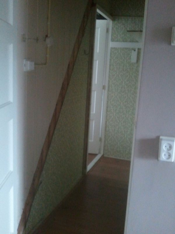

Waar ik voorheen een trap had, wil ik nu een wc plaatsen.
De wanden zijn van hout met een laagje verf..
Hoe kan ik de tegels (20x33) het beste plaatsen, qua ondergrond?
Muptiplex? Of goedkopere oplossing?
De ruimte is 80 cm breed.
Alvast bedankt voor je reactie!

Hout/gips?
Frank
Als de wand voldoende stabiel is zou je er direct gipsplaat op kunnen zetten.
Maar komt er ook een hangtoilet aan de wand bijvoorbeeld?
Sevas
Bedankt voor je reactie frank!
Ik plaats een sanibroyeur, hiervoor heb ik een metalen plaat op pootjes.
Dan doe ik gips tegen de wanden, een raamwerk met extra balkjes om de wc op vast te zetten.
Zal googlen voor een stevige constructie, of heeft iemand een voorbeeld?
