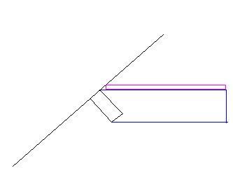

Op zolder heb ik onder het schuine dak een schuifkast gemaakt. Om het geheel compleet te maken wil ik een strijk/was tafel er tegenaan maken. Deze tafel moet over de lengte richting aan de schuine dakbalk bevestigd worden en geen poten hebben, omdat ik dan niet meer in de schuifkast eronder kom. Iemand een idee voor een goede constructie?

Wat worden de afmetingen van het blad? Hoe groot is de gording? Als het blad niet te breed is, is deze oplossing een optie:
