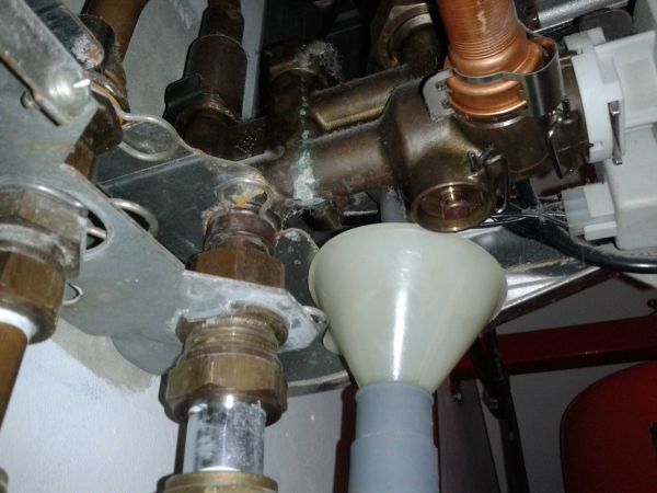

Probleem 2: Drukverlies in de installatie waardoor ik elke 2 week wat moet bijvullen. Heb alle koppelingen en aansluitingen al gecontroleerd, maar kan maar op 1 plek kalksproren ontdekken: bij het buizenstelsel van de driewegklep zitten een soort metalen dopjes (eentje boven; eentje onder) waarbij de bovenste wat kalksporen heeft. Wat zijn deze dopjes? Kunnen deze lekken?

Als ik de kappen van de ketel afhaal, zie ik bij het koperwerk achter de 3weg klep kalksporen:
Ik snap alleen niet waar de (schijnbaar) loze aansluitingen voor dienen. Het lijkt er op dat een van deze aansluitingen (of wat het dan ook mogen zijn) lekt. Iemand?[/img]
