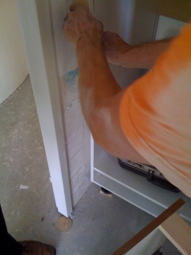

Ik heb de muren van mijn keuken laten stukadoren alleen ben ik een stukje vergeten wat ook moest (miscommunicatie). Het zit meteen om de hoek bij keuken binnenkomst voor de koelkast (zie foto hieronder).
Zeg maar tot 60cm boven de plint is niet gestuct en het is minder dan 1m2. Te klein om iemand te laten komen dus ik wil het zelf doen.
Hoe kan ik dit gemakkelijk zelf doen en wat heb ik daarvoor nodig? Bij voorbaat dank!

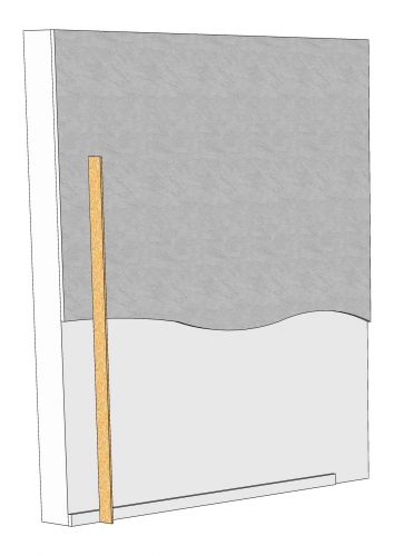

Misschien is afreien middels een rechte lat een optie. Met eventueel een hulplatje(dezelfde dikte als je stuclaag, bijv dun strookje mdf) op de vloer.
Dan heeft u maar een rechte lat > 60 cm nodig ipv een lange rei.
Na een beetje opstijven kunt u het het nog gladder maken met een spackmes lijkt me.
Opvulstukje tussen muur en keuken plaatsen en gewoon met hetzelfde spul wat de stucadoor gebruikt heeft de muur pleisteren, er is dan geen rei of ander hulpmiddel nodig behalve een goed oog.
