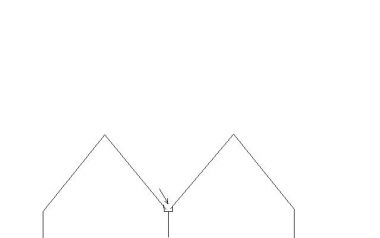

Deze winter hadden wij last van stuifsneeuw wat onder de pannen waaide.
Ook hebben we soms (als de wind verkeerd staat) last van regenwater dat onder de pannen waait.
Nu heb ik het plan opgevat om de ruimte tussen de pannen en de goot dicht te purren, is dit een goed idee of krijg ik hier later spijt van?

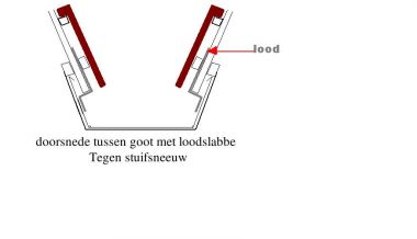

Ik zou het persoonlijk met een strook dakbedekking,of lood doen. als je het dicht gaat purren ,is het beter om op het dak ontluchtings pannen te zetten .anders kunnen de pannen eruit zuigen met harde wind door het drukveschil

Gewoon lood plaatsen.
Aan beide kanten de dakpannen er af en de onderste panlat breng het lood aan met astvalt nagels plaatselijk en plaatst dan weer de pan latten.
even een tekening gemaakt voor de indruk.
