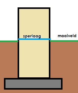

In mijn tuin staan verschillende muurtjes van ca 20 cm hoog (plus 60 cm onder de grond). In de winkel heb ik het advies gekregen hier kalkzandsteen voor te gebruiken met een bijpassend stuckmiddel. Dit heb ik geschilderd met een acryl latex. Dit werkte erg goed maar nu moet ik elk voorjaar opnieuw stucken omdat grote delen los laten.
Waarschijnlijk ben ik niet goed voorgelicht.
Nu staat er wel zo'n 30 meter muur in mijn tuin. Wie weet een (alternatieve) oplossing zodat ik niet jaarlijks weer aan de slag moet? Ik heb al gedacht aan steenstrips maar ik verwacht dat die er ook af zullen vriezen.
Alvast bedankt voor het mee-denken.

Als de kalkzandsteen maar niet het probleem is.
Vocht optrekken vanuit de grond. Bij vorst bevriest het vocht en zet uit.
Uitzetting kan maar naar een kant en dat is naar buiten.
Met als gevolg dat het stucwerk eraf komt.
Ralph
Dit dus......
Veel gemaakte fout in NL is dat er geen sperlaag in gebouwd word, daardoor kan vocht lekker optrekken in de natste tijd van het jaar. Meestal daar achteraan komt vorst en heb je zo ongeveer jou scenario.
De oplossing is of afbreken en nog es op metselen of indruppelen met een chemische sper. De laatste is nogal duur op kalkzandsteen omdat dat zuigt als een spons.

Hmm, dat laatste is dus het probleem. Alle andere opties had ik al geprobeerd. Andere klus dus dit voorjaar, als het dan maar wel voor de laatste keer is.
Ik kan het antwoord zo niet vinden: welk materiaal gebruik ik voor de sperlaag?
