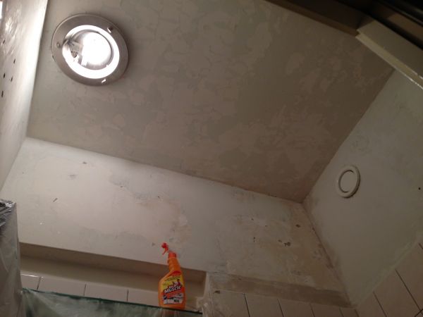

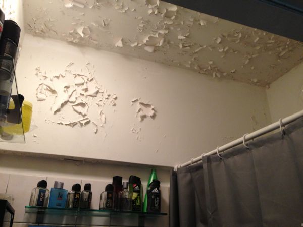

Sinds dit weekend zit ik met het volgende probleem: Na een impulsieve gedachten mijn badkamer te restaureren aangezien ik het kunstzinnige plafond beu was ben ik direct aan de slag gegaan. Na alle loszittende delen afgestoken te hebben, kom ik niet meer verder! Wie kan mij de goude tip geven hoe ik de overige structuurverf er van af kan halen? (De ondergrond is kalk) Of zou ik dit vanaf nu al kunnen gaan egaliseren en opnieuw kunnen verven? (Zonder dat het weer afbladdert natuurlijk)
Groeten René
Alvast bedankt voor de reacties

U heeft er wel een kunstwerk van gemaakt.
U moet eerst alle loszittende delen afsteken, desnoods tot op de - ik neem aan minerale - ondergrond. Dit kunt u ook met en behangafstomer doen.
Daarna de ondergrond voorstrijken met betonkontakt ( indien het beton betreft ) en vervolgens glad stucen, als u een gladde afwerking wilt.
