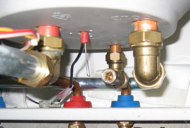

Die stelschroef heet in Nefit termen een doorstroombegrenzer. Voor de installatie van mijn zonneboiler heb ik hem vervangen, omdat ie dus ook lek ging bij het afstellen.
Hier een foto van de boiler in mijn ketel met onderaan de begrenzer.
(Nefit ecomline HR/C 30 classic)
Bij mij is het een VSH, vsh noemt het een regelnaald.

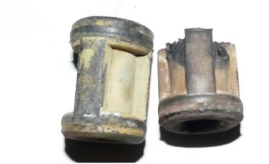

De kraan is losgeweest en er zat een stuk rubber tegen de zeef van de kraan aan. Dit leek het probleem te zijn maar een dag later alweer een slappe straal. Daarom ben ik bij de lokale keukenboer langsgeweest die ook veel weet van kranen en heb daar nieuwe rubbers gekocht. Ik vroeg hem ook om de rubbers die in de S-koppeling van de kraan zit
ten, zijn opmerking: Die verkoop ik niet, hebben geen functie en na verloop van tijd gaan ze dubbel zitten en krijg je een pisstraal. De rubbers zijn er nu uit en we hebben weer een lekkere harde straal. Een foto van de rubbers zet ik er bij. De kortere rubber zat in de warmwaterpijp, de beschadigde kant zat het verst in de leiding en ik stel me zo voor dat bij waterdruk deze dicht ging zitten.

Leuk om te horen! Rubbers in een S bocht? Nooit gezien eigenlijk. Goed dat je in elk geval niet meteen aan de hele installatie bent gaan klussen.
Neesje
  • #19
Deze worden vooral in het buitenland gebruikt waar de waterdruk hoger is en dienen voor geluiddemping heb ik begrepen.

in grohe s-koppelingen zitten ze ook
