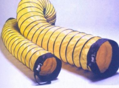

Wij gebruiken op ons werk vaak van die buizen noem ik het maar om warme lucht doorheen te voeren...Kzal eens een afbeelding proberen te vinden....
Sjaan Smit
Vrij onduidelijke beschrijving van mezelf maar afbeelding gevonden!!

Dat van die planken lijkt mij ook de oplossing. Blad glijd niet lekker en als het ophoud te glijen kan je er met iets langs weer beweging in die goot krijgen. Die slang daar plakken alle bladeren aan de wand maak dat maar eens schoon. :wink:

Die luchtslangen zijn precies wat ik eigenlijk zoek, alleen plakken de bladeren denk ik inderdaad vast aan de binnenkant.
