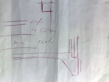

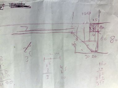

Ik zit te dubben over het al dan niet in 1 keer storten van fundering en vloer,
wat is verstandigst dan wel beste alles in 1 keer of de vloer later storten,
het betreft een situatie zoals geschetst op tekening,
advies is welkom en word zeer gewaardeerd
Ralph
De situatie op tekening is een type fundament+vloerconstructie voor ondergronden die niet draagkrachtig zijn. En als dat bewapening moet zijn op die bovenste tekening, dan ligt dat ook verkeerd.

Dat moet wel wapening zijn ja,
maar dat is alleen even vluchtig geschetst geweest voor mij dat gaat er horizontaal in d m v onder en boven ijzer aan elkaar en wil ik koppellen aan de vloer :?:
dus stort kan op dezelfde manier als in het gekaapte topic :?:
beton storten op reeds eerder gestort beton geeft dat geen onnodige vocht of andere problemen :?:

Als je op normaal dragend zandgrond staat niet nee.
