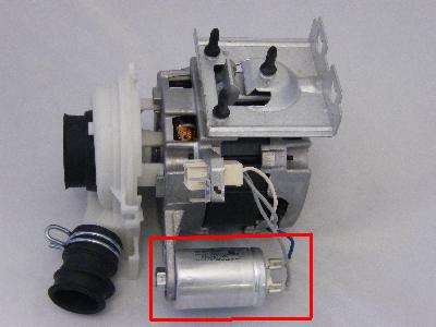

mijn Whirlpool van Ikea vertoont ineens kuren.
Als ik hem aanzet start hij met het wegpompen, hierna gaat hij de wasser vullen met water. Tot zover niks aan de hand. Echter, normaliter zou hij dan tijdens het vullen al en toe al wat draaien. Dat doet hij dus niet.
Hij vult met water en begint dan te brommen. Een zoemtoon, soortgelijk aan een brommende trafo. Bij aanvang van het brommen is het water gewoon koud en na een 10 minuten zoemen is het wel wat warm maar verder doet de machine niks. Na resetten pompt hij netjes af en begint het weer van voor af aan.
Iemand enig idee wat er mis is?

Hoofdpomp staat vast.

Nee die metalen buis is het verwarmingselement.
De pomp zit nog meer naar achter!

Kan ook de condensator zijn deze heb ik omcirkeld.
De motor zal dan zoemen maar niet draaien.
Even door laten meten bij een reparateur?
