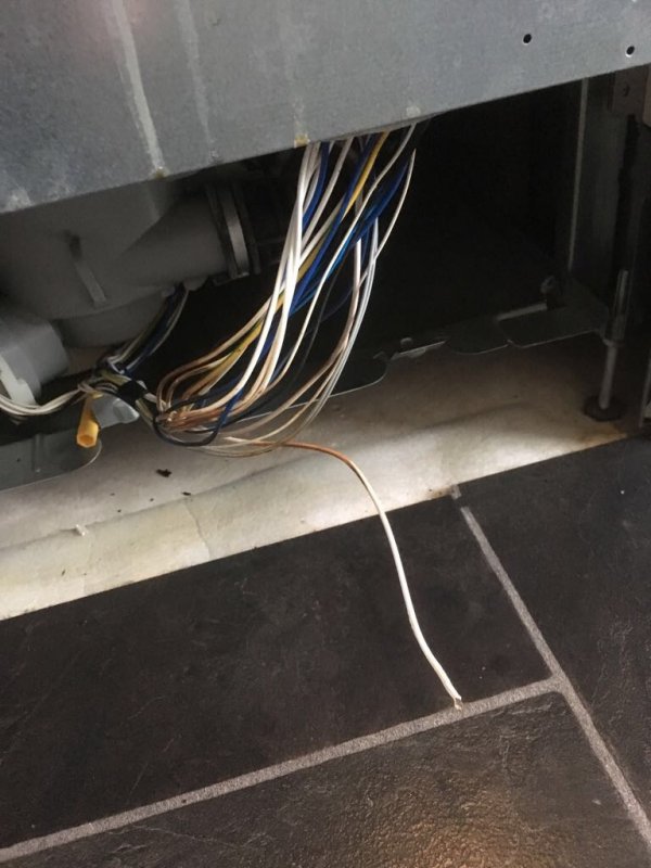

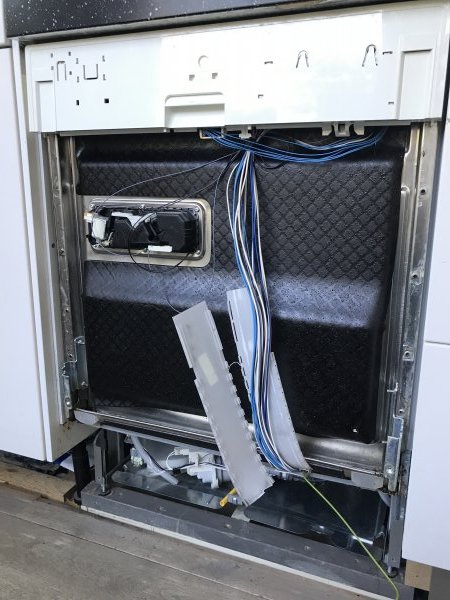

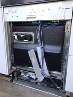

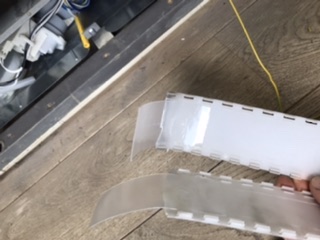

Bij mij hetzelfde euvel met dezelfde whirlpool vaatwasser. Draadbreuk ter hoogte van scharnier vd klep. Logisch na na 10 jaar meerdere keren per dag open en dicht. Gefixt door het weer aan elkaar te solderen en er een krimpkous overheen te zetten. Vervolgens de doorgebroken kabelgoot gemaakt door aan het bovenste gedeelte 2 flappen te lassen met hetelucht, de flappen zijn gemaakt van plastic van een lege fles wasmiddel.
Hopelijk zijn de foto’s goed zichtbaar...:)
