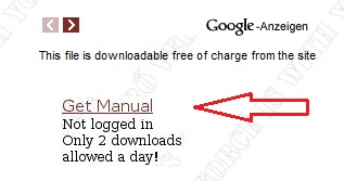

Met deze service manual van een ADG 4556 moet je een eind kunnen komen.
Site is traag, even wachten en dan rechts onder kiezen voor "Get Manual"

Hoi Harry,
Daar kan je best wel eens gelijk in hebben. Ik heb op de link geklikt en heb gewacht (10min) maar zie nog niks staan rechts onder....

Het element hoeft niet defect te zijn, in de manual staat een volledige test procedure.
Op de pagina moet onderstaande plaatje komen:
