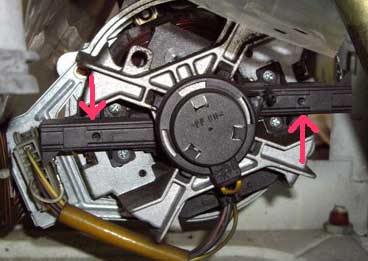

Controleer de koolborstels, die moeten minstens 15 mm lang zijn, anders vervangen, ze zitten achter op de motor.

Gewoon de achterkant losschroeven en de motor eruit halen. achter op de motor zitten de koolborstels.
Voorbeeld. (van een ander merk)
