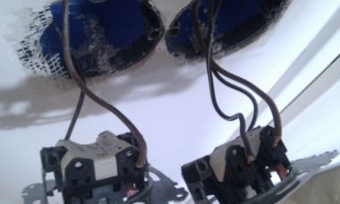

Ik ben nieuw hier en ik hoop dat iemand mij kan vertellen hoe ik volgend probleem oplos:
Ik heb een dubbele schakelaar (waarvan ik er maar één gebruik) en daarnaast nog een enkele schakelaar.
Op de foto kun je zien dat de meest rechtse schakelaar (een van de dubbele) bovenin een bruine en onderin een zwarte draad heeft. In het midden (andere knop van de dubbele schakelaar die niet in gebruik is) zit alleen bovenin een zwart witte draad.
Links zit net als rechts een bruine en een zwate draad.
Kan ik hier een stopcontact uit trekken en de schakelaars die in gebruik zijn behouden?
Alvast hartelijk dank voor de tips!
Groeten Erik

Je zal in ieder geval een blauwe draad moeten bijtrekken en eventueel ook geel/groen.
Lichtpunt
Voor een contactdoos heeft u draden met de kleuren bruin, blauw en geelgroen nodig, deze draden zal u vanaf de centraaldoos bij moeten trekken.
deze contactdoos zou kunnen ipv de enkele schakelaar,
op de serieschakelaar kunnen dan aangesloten worden de draden van de lampen die in gebruik zijn.

Ik heb volgehouden en ben al iets verder. Ik krijg alleen de nylon trekveer niet helemaal door de pvc buis naar de meterkast. Nu is mij verteld dat ik ook de bruine draad kan gebruiken om dan meteen geel/groen, bruin en blauw te trekken. Dit laatste durf ik niet te doen want welk van de 2 bruine draden komt daadwerkelijk in de meterkast uit?
Sxnder
Waarom naar de meterkast? In de betreffende centraaldoos (lichtpunt) zit toch ook een blauwe en eventueel geel/groene draad waar je vanaf kan takken. Aarde alleen aanleggen als de overige stopcontacten in die ruimte ook geard zijn.

Nee, die kleuren zitten er niet. (zie foto) Alleen bruin en zwart en een zwart/wit. (Het is een nieuwbouw huis)
Of ik begrijp niet goed wat een centraaldoos is...
Sxnder
Ik heb het niet over die schakelaars maar over het punt waar de lamp hangt/aangesloten zit die door die schakelaar bediend wordt, dat heet een centraaldoos. Daar zul je het moeten zoeken.

Is er dan niemand die zich afvraagt waarom er 2x bruin aanwezig is als de 2 schakelaars op dezelfde groep zitten.
Normaal gesproken word dei dan nl doorgeprikt.
waarschijnlijk heeft ts dus 2 groepen.
Boertje125
Ik ben veel nieuwschieriger hoe een schakelaar met alleen 1 zwarte draad gaat werken
Of is dit een trekdraad voor een niet gebruikte wcd

Ok, beginsituatie:
één schakelaar voor de keukenlamp (links op de foto) bruin en zwart.
Een dubbeleschakelaar voor huiskamer en eettafel (rechts op de foto) bruin en zwart + een keer zwart/wit. De schakelaar van de woonkamer zat dus alleen één zwart/wit draad in aan de bovenkant. Dat is ook de schakelaar waar ik geen lamp aan heb hangen.
Nu, dankzij de tips, de trekveer door het linker gat geduwd en komt dus netjes uit het lichtpunt van de keuken.
Nu lijkt het me niet moeilijk meer om hier een blauwe en een geel/groene draad vandaan te trekken en de bruine draad bij de schakelaar te dubbelen zodat ik daarmee een stopcontact kan maken.
Klopt het wat ik zeg?

Als al deze 3 schakelaars op dezelfde groep, die uit de keuken komt, zitten, dan kan het zo inderdaad.
Je gaat dan de enkele schakelaar weglaten en daar de WCD in, dan houd je de dubbele schakelaar over en die ga je dan allebei gebruiken, toch?
Het lichtpunt wat met de enkele schakelaar bedient werd, wordt straks door 1 van de schakelaars van de dubbele schakelaar bedient. De andere schakelaar hou je zoals ie nu is. Dan hou je dus idd die zwart/witte schakeldraad over.
Toch?
Die zou ik gewoon laten zitten. Evt. labelen aan beide zijden waar is voor is (dus in lasdoos bij schakelaars/wcd en bij ongebruikt lichtpunt labelen met bijv. schakeldraad-licht oid)

Headhunter heeft een belangrijk punt. Als de schakelaar rechts op een andere groep zit kun je dus niet beide lampen op die dubbele schakelaar aansluiten en komt er dus geen ruimte vrij om een stopcontact te plaatsen. Zoek dat dus eerst uit.
Erijsdam
Ja, is één groep. Ik kan dus de bruine draad van de keukenlamp schakelaar wel gewoon bij de schakelaar dubbelen toch?
Ik hoef toch alleen groen/geel en blauw erbij te trekken?
Die zwart witte draad heb ik afgedopt. labelen is niet echt nodig hoop ik.

Nogmaals alleen als je er 100% zeker van bent dat beide schakelaars tot dezelfde groep behoren.
Erijsdam
Ik ben 100% zeker omdat als ik groep 2 uitzet ik geen stroom op de drie schakelaars heb.
