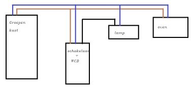

Oke. Situatie is als volgt:
Oven is aangesloten middels blauwe en bruine draad aan stoppenkast. Nu wil ik in een bergruimte een stopcontact met lichtschakelaar aanleggen (extra licht in de berging dus).
Ik wil gebruik maken van de elektriciteits draden die er al liggen mbt de oven.
Kan iemande mij adviseren hoe ik dit aan moet pakken? :mrgreen:

Kan je hier wat mee?

Vergeet de groen/gele (aarde) niet! :)

Ja je hebt gelijk. Ik ging er eigenlijk vanuit de andere wcd in deze ruimte niet geaard zijn, en daarom had ik hem er niet in getekend, want dan mag je hem niet aarden toch?

Nee, dan niet, maar ik neem aan dat wanneer er een oven aangesloten is er wel voorzien is van aarde. Anders zou ik dat maar snel doen als ik TS was......

@TS: denk er wel aan dat wanneer je over meer dan 2kW verbruikt, deze officieel een aparte groep nodig heeft en dan mag je dus niet aftakken van deze groep.

@Fendtgek: aan de tekening heb ik zeer zeker iets!
@Kaajee: Oven in de keuken is geaard (uiteraard :cool: ). Moet de nieuwe WCD in de berging dan ook persé geaard worden of mag dit niet?

Kijk even naar de andere wcd in dezelfde ruimte als waar je de nieuwe plaatst. Als deze wel geaard zijn, MOET je de nieuwe ook aarden. Als de andere niet geaard zijn, mag het zelfs niet. Als er helemaal geen andere zijn, moet je m wel aarden.
