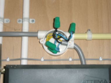

Voor mijn internetmodem heb ik een stopcontact nodig in de meterkast. Er zit een lasdoos. Dus ik naar de bouwmarkt, kom ik een deksel voor een lasdoos tegen met een geïntegreerd stopcontact. Ik dacht, dat is handig! Nieuwe lasdoos erbij en klaar.
Kom ik thuis, zit er geen bruine draad in die lasdoos.... Alleen blauw, geel/groen en zwart.... Het leek me een vrij eenvoudig klusje, maar nu....

Graag foto van doos in combinatie met uw groepenkast. Liefst uiteraard met open doos.
-Patricia-
De zwarte draad komt uit de groepenkast en gaat naar de schakelaar van de buitenlamp.
Ronald42
De zwarte komende vanaf de groepenkast is "bruin" of te wel de fase.
U kunt de draden door knippen, wel zolang mogelijk houden, en steeklasdoppen gebruiken om de WCD aan te sluiten. Wel eerst spanningsloos maken.
