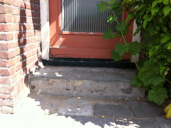

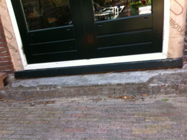

Hallo.
Ik heb een stoep bij mijn voor- en achterdeur en hier wil ik graag een rand klinkers aan metselen.
Kan ik dit gewoon doen, of brokkelt dit er zo weer af?
Graag tips & trucks.
Alvast bedankt!
groeten Sanne
Frank
Plaats even een foto van het stoepje en geef even wat duidelijker aan waar de stenen moeten komen.

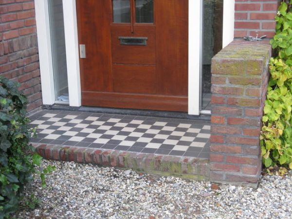

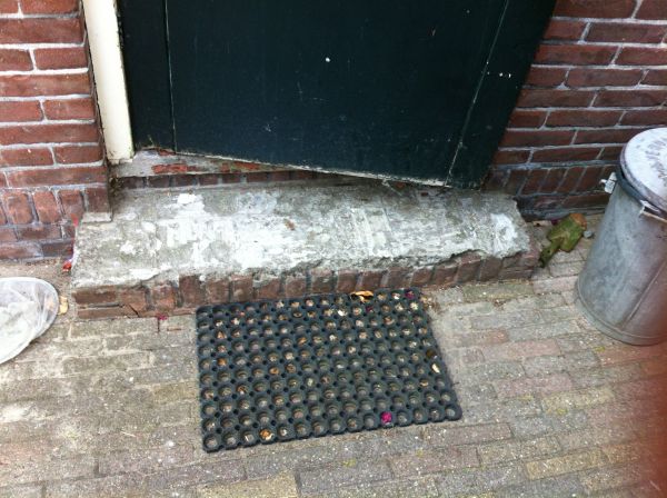

Dit is hoe ik het graag zou willen hebben:
Zie bakstenen rand:
Zou wel moeten kunnen, maar er moet wel een fundering onder zitten. Even stukje opengraven?
Rene2807
En een paar ankers boren in het bestaande gedeelte, zodat je niet steeds de hoekstenen er af schopt tijdens het lopen.
