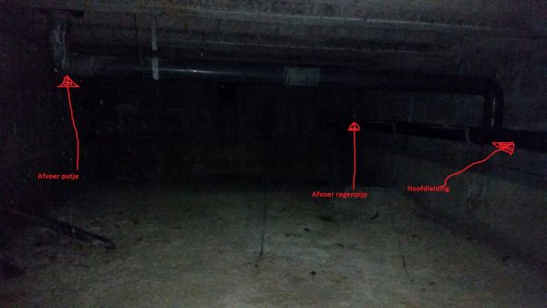

Beste,
In de bijkeuken is een putje en staat ook mijn wasmachine. Vanwege stank overlast en het niet goed doorspoelen van de gootsteen heb ik besloten om de leidingen goed door te spoelen door een bedrijf. Ook kwam er water + vet resten omhoog uit het putje wanneer ik de wasmachine gebruik.
Na het doorspoelen loop de gootsteen perfect door en komt tijdens het wassen geen water meer omhoog naar het putje !

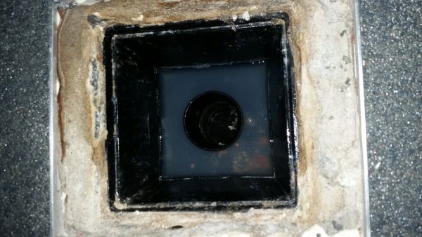

Echter is de stank niet weg en lijkt het wel frequenter geworden. Ik heb een aantal foto's toegevoegd om een beter beeld te schetsen.
Vraag is dus: hoe kom ik van deze stank overlast af ? Doel van putje: soms komt er water onder de deur vandaan en kan ik dat bij het putje afvoeren (zelden). Buren links en rechts naar mij hebben een overstroming gehad van hetzelfde putje. Hoogstwaarschijnlijk door kleinere buizen en het niet doorlaten spoelen van hun leidingen.
Alvast bedankt voor jullie tips !
Afvoer putje, afvoer regenpijp, hoofdleiding

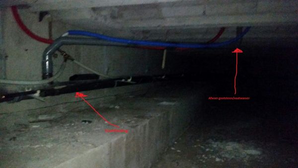

Hoofdleiding, afvoer gootsteen/vaatwasser

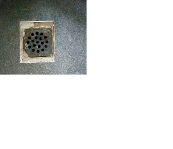

Putje ;)

Werkt het stankslot? Er moet dus een laag water in het putje staan en waarschijnlijk valt daar een emmertje wat tevens vuilvang is over een buis in jouw putje.
AceKing
Ik weet niet eens of ik een stankslot hebt. Kan ik dat ergens controleren ?
Ja de vuilvang is er wel
Op de afbeelding van de afvoer putje kun je zien dat het een rechtstreekse verbinding is. Wanneer ik hier bijvoorbeeld water in gooi dan wordt dit ook direct afgevoerd. Er blijft geen water staan. Moet de uitvoer van de buis niet vervangen worden door een sifon ?

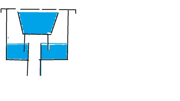

Zit er een emmertje in je put?
Het bovenste deel kan je uit het putje tillen als je de deksel van het putje afhaalt. Blauw is water. :lol:

Nee...dit zit er niet in !...is dat de oplossing? Er kan dan toch nog altijd lucht, dus stank bij ?

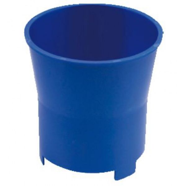

Je mist hier inderdaad de stank afsluiting, oftewel het put emmertje.
Dat ziet er zo uit, maar kan ook vierkant zijn.

Zo een moet ik dus bestellen ? Is er nog iets waar ik rekening mee moet houden behalve afmeting ?
Dan is het gewoon een kwestie van de emmer over de buis schuiven en vullen met water ?
Klopt.
