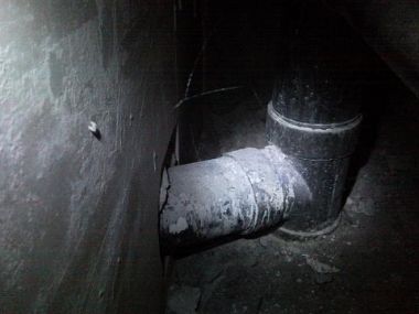

situatie: Buitenmuur, loze ruimte met standleiding, voorzet muurtje (gipsblokken 7cm).
Nu wil ik hier een inbouw toilet maken. Het inbouw gedeelte zal dus tussen, of in de tussen muur en de standleiding moeten komen. opzich geen probleem, alleen mag ik (officeel) niet in de buiten muur boren (voor de bevestiging van het reservoir). Dus, ik kan het reservoir zo monteren, dat het aan/in de gipsemuur hangt. Maar nu is mijn vraag is dit stevig genoeg? Anders moet ik iets van een frame gaan bouwen denk ik. of toch maar de buitenmuur gebruiken...
Volgende vraag is het volgende.
Alle leidingen lopen nu buiten om. deze wil ik dus weg gewerkt hebben.
Alle muren waar de leidingen in weggewerkt zouden kunnen worden, zijn gipsblokken (7cm). Stel dat ik die leidingen over de hele lengte in de muur frees, (2cm?) dan hou ik dus over de hele lengte een strook van 5cm over. Is de muur dan nog stevig genoeg om er bijv. een kast aan op te hangen?

Dit is de aansluiting van het toilet op de standbuis, achter de muur.
tussen de muur en de leiding zit zo'n 15cm, aan de andere kant 30cm.

Het is geen pvc, :!:
Meet eerst eens maat van je buis eens op als dat 110 of 125 is kan je er met een hulpstuk met manchetverbinding op aan werken
Drnizeguy
Ja het is 110
Henk253
Mooi,
dus verder gewoon met 10 cm blokken werken is de muur mooi stevig achter de wc en je kan leidingen weg werken.
