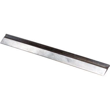

Ik ben bezig met het maken van een raam in een bestaande blinde muur.
Nu wil ik de buiten gevel netjes vertanden. Ik heb het stuk muur waar de raam in komt uitgezaagd en de overbodige stenen weggekapt.
Nu moeten deze stenen alleen her en der worden schoon gemaakt/ ontdaan van specie resten.
De stenen zijn dik 50 jaar oud, en niet meer nieuw te krijgen. vandaar dat ik de oude wil hergebruiken
Wie heeft er tips om stenen specie vrij te maken!!!
Met een platte beitel en hamer, of met een metselaarssabel de specie er voorzichtig af kappen.
Metselaarssabel
MvanV
Wat een heel voorzichtige manier is om met een andere steen er over te wrijven en zo in feite de laag cement er langzaam af te schuren.
Met aftikken heb je altijd kans dat er met het cement ook wat splinters baksteen afspringen
Sharky
Met voorzichtig kappen en schrapen is het gelukt.
Er springen wel snel stukken uit maar gelukkig hadden we genoeg stenen :wink:
