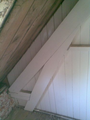

ik ga binnenkort de vloerbalken van de verdiepingsvloer van mijn woning vervangen (omdat enkele balkkoppen rot zijn en omdat de balken toch dikker/hoger moeten gaan worden vanwege de grotere vrije overspanning, dit vanwege een steunmuur die komt te vervallen)
Woning bestaat uit Begange Grond + 1e (en enige) verdieping waar vrijwel direkt de schuine kap al begint (zie foto). Deze houten verdiepingsvloer wordt leeggeruimd en volledig ontdaan van vloerdelen
Nu wordt de dikte van de nieuwe balken nog bepaald door een constructeur, echter, ik vroeg me af hoe men doorgaans de spanten ondersteund terwijl men de balk waarop ze rusten vervangen.
Ik vervang de balken stuk voor stuk en eenmaal aangekomen bij de balk waar de spanten op rusten moet ik dus een manioer zien te vinden om en de oude balk weg te halen, de nieuwe balk te plaatsen en in de tussentijd ook nog eens de spanten te stempelen :roll: . De spantconstructie is zoals in afbeelding

Hallo.
De spant constructie ,is wel op te vangen. Het spantbeen,rust op de klos in de muur,waarschijnlijk zit daar ook de muurplaat op. Volgens mij is het de beste manier ,om de kruipele stijl, die op de te vervangen balk rust,te koppelen ,met bv twee steigerplanken,aan de stijl aan de andere kant Zodat het niet kan wijken. Daar kan je dan een paar stempels onder maken,en de oude balk laten zakken . En dan de nieuwe balk op zijn plaats brengen. Sucses JohanL
Dat is geen werk voor een doorsnee klusser, het risico dat er verzakking optreedt is veel te groot, hier is echt advies van een aannemer/bouwkundige voor nodig.

V.w.b. de balken die de spanten dragen overwoog ik sowieso al om dit te laten doen, het vervangen van de overige balken wil ik wel zelf blijven doen (na berekening door constructeur v.w.b. afmetingen/sterkteklasse)
