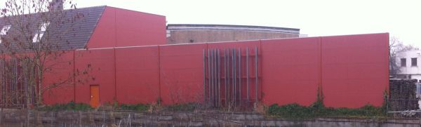

Steigerprobleem
Ir=
Wie kan mij helpen ?
Deze muur staat aan de waterkant,komt een schildering op tot ± 4 meter hoogte.
Het richeltje ervoor is maar 60 cm. De muur kan geen hangconstuctie dragen.
Hoe ga ik dat doen ? :roll:
Poster
Een ponton/dekschuit/drijvende steiger, en daarop de staande steiger monteren.
Is het een sloot/vaart ??, bij een sloot kan u balken erover leggen, en daarop de steiger
