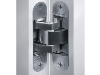

ik moet een kast van steigerhout maken de deuren vallen naar binnen,
zie bijlage
dan is de enige optie toch dat de scharnieren zo geplaatst worden?
Ik wilde eerst keukenkastscharnieren maar dat kan niet
je blijft dus altijd scharnieren zien tenzij je pianoscharnieren doet
dan zie je dat het minst
of zijn er nog andere opties die ik nu niet weet...

Waarom geen keukenkastscharnieren? Deze zijn er in 3 hoofdtypes, waarvan dit er één is (terugliggend)

Er zijn ook nog zulke onzichtbare scharnieren te koop:

Als je keuken scharnieren toepast
Let er dan wel op dat je de juiste koop (de deuren zijn dikker dan standaard)

De scharnieren die ik heb gezien bij de bouwmarkten zijn niet geschikt
