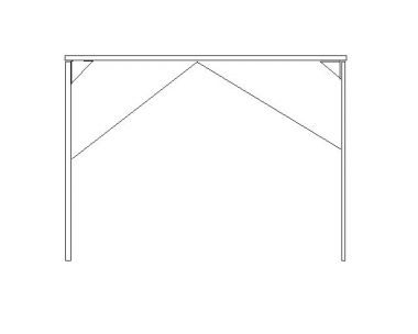

Ik ben van steigerhout een tafel aan het maken, dit moet als het ware een tafel worden in een U-vorm. Dus niet een standaard tafel met poten. Ik zit alleen even met het probleem hoe ik de verbinding met die zijkanten precies moet maken.
Ik heb nu 2 balkjes gepakt en die aan elkaar geschroefd, maar dit is naar mijn inziens niet stevig genoeg (het wiebelt nogal).
Kan iemand mij aangeven hoe ik die verbinding het beste kan maken zodat hij goed stevig wordt.
Zie foto's voor verduidelijking.

Door een schoor te plaatsen natuurlijk. Onder 45graden. Hoe langer de schoor, hoe steviger je tafel. De schoor kan ook een dwarspoot zijn, of een andere variant.
Je zou niet de eerste zijn die een tafel maakt waar je niet te hard op moet leunen, of op gaan zitten.

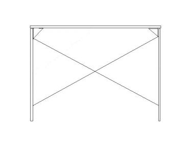

Ik denk niet dat je eronderuit komt van in het midden een driehoek of kruisconstructie toe te passen. Een balk op zijn zij van poot tot poot (de zijkanten) omder het blad kan ook helpen.
Ee paar eenvoudige verstevigingen:
Die twee latten in de hoeken zorgen ook niet echt voor stevigheid, op de tweede foto zitten de schroeven ook te ver uit de kant van de lat.
Black Knight
Dat bedoelde ik dus met driehoeken en kruisconstructie. Duidelijke tekeningen :)
