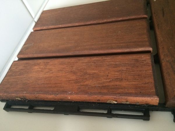

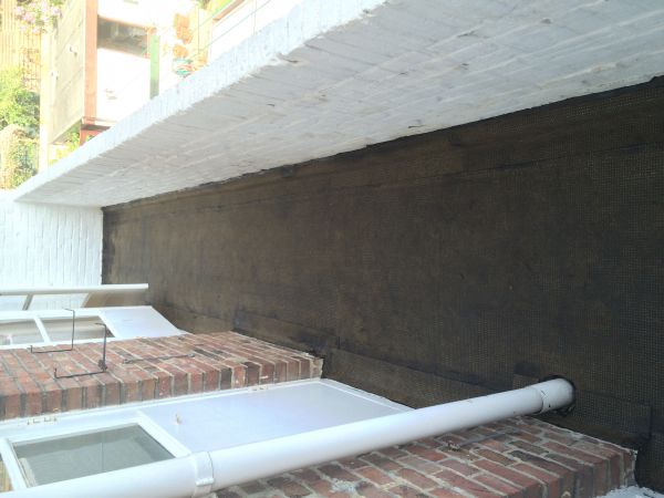

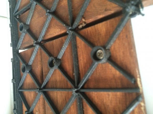

Dit zijn de vlonders (boven en onderkant, 30x30) en het balkon waar ik over praat. Vlonders zijn van ikea.
Gelijk erop leggen of toch iets ertussen?
Die vlonders zijn geschikt om er zo op te leggen, als u er iets onder legt wordt de afvoer van water belemmert.
Acmvanderhoorn
Bedankt Jan, dan hou ik het bij de vlonders alleen. Laatste vraag: En wat strandzand verspreiden heeft dus ook geen functie?
Nee.
