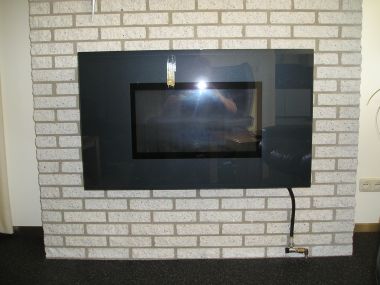

Ik heb een aantal reacties mogen ontvangen maar de "gouden tip" zit er helaas nog niet bij. Evenals auteur Wouts ben ik van mening dat de katalysator die eerst op "bedrijfstemperatuur" moet komen de meest waarschijnlijke oorzaak is. Ook de fabrikant Element4 heeft inmiddels gereageerd maar zij zitten overduidelijk nog niet op de tour om het probleem bij zich zelf te zoeken. Zie onderstaand hun e-mail. De bijgesloten foto van de ophanging van de gashaard (ik stuurde hun deze reeds eerder toe), geeft m.i. toch duidelijk aan dat de oorzaak geen "muurverf" kan zijn.

Ik heb een en ander ook aan mijn collega voorgelegd, maar het geur issue blijft voor ons een raadsel.
Het enige wat wij nog kunnen bedenken is dat bij het opwarmen van de haard, de directe omgeving een geur afgeeft, bijvoorbeeld een muurverf die gaat geuren als hij warm wordt?

De haard verwijderen en een "los" tijdje testen lijkt me het makkelijkste
om de oorzaak te achterhalen. Blijft de geur dan is het inderdaad de kachel.
