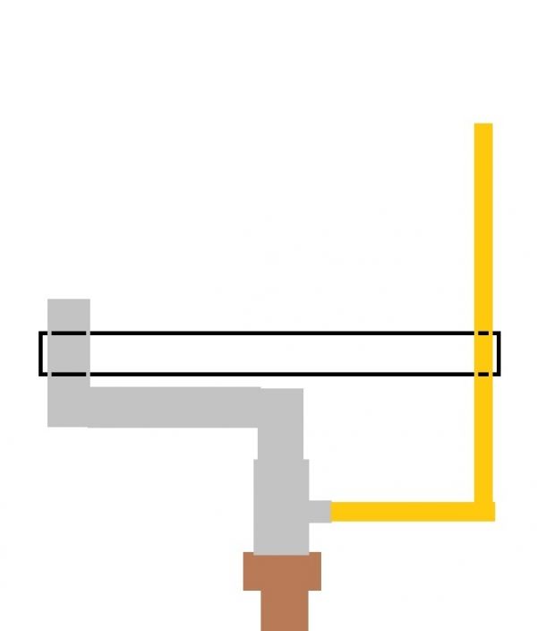

Is het mogelijk een sprongbocht te vertakken?
Situatie:
Bestaande toilet had een staande toiletpot met de afvoer op ongeveer 23 cm van de achterwand.Deze gaat recht naar beneden met een gresbuis van 125 mm.
In deze afvoer kwam ook de afvoer van het fonteintje uit met een bocht van 45 graden. Diameter 40 mm.
De afvoer van het fonteintje zit net onder de tegels en lopt dus vrij uit in de afvoer van het toilet.
Als een soort van afsluiting lag er een manchet op met aan de zijkant een uitsparing voor de afvoer van het fonteintje.
Nieuwe situatie: hangtoilet waarvan de afvoer via een sprong bocht in de oude afvoer komt. Deze komt uiteraard wat verdiept te liggen met als gevolg dat de afvoer van het fonteintje bijna op de bocht van de springbocht ligt.
Hoe kan ik dit netjes oplossen?
Hierbij een schets ter verduidelijking:

Dat wil niet zo, ook je sprongbocht wil niet in de gres buis.
De manier had ik ook al via deze topic uitgelegd, zie Aftakking op closetbocht t.b.v. fontein
Je kunt de gresbuis lager een t-stuk zetten en daar je fontein op aan sluiten en dan met 110buis verder daar dan sprongbocht in dat kan wel.

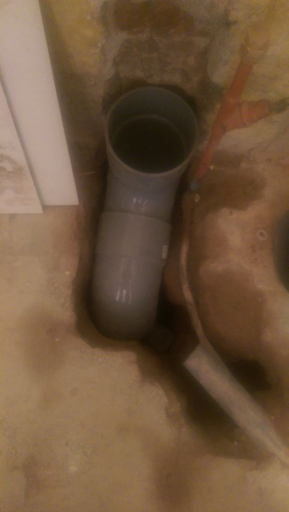

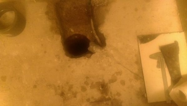

Het is een beetje moeilijk te zien. De bovenste foto zie je rechts de afvoer buis schuin naar de afvoer lopen. Rechtsboven loopt een waterleiding.
De 'gres'buis begin ongeveer 8 cm onder de vloer en is zo'n 35 cm lang. Diameter: ongeveer 120 mm.
De vloer is eerst zand/cement en daarna ????
Is toilet in een kerktoren en weet dus niet wat ik onder de zandcement aan tref. Bij het gedeelte achter de pijp zit ik na 7 cm op baksteen maar of dit voor de hele vloer geld weet ik niet, ook niet hoeveel lagen diep dat is.

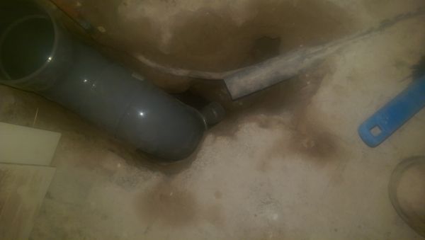

Enige probleem is dat de gresbuis het niet heeft overleeft. Hij brak in de lengte.
Afvoer gelijk helemaal van 110 mm en dit past inderdaad prima met de verloop die bij de set zat.
Ook de afvoer van het fontein is nu goed te plaatsen.
Blijft één vraag over: de gresbuis is kapot en het T-stuk is 110 mm, houd dus totaal zo.n 35 mm aan ruimte over tussen nieuwe buis en beton. Hoe ga ik dit dichten?
Zat zelf te denken aan glaswol goed vast/aandrukken en daarop de zand/cement. De laag is dan bij de buis zo'n 15 cm dik.

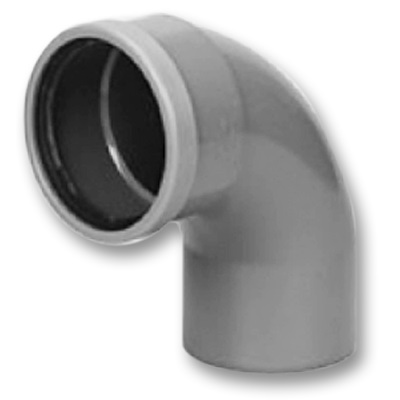

De bovenste bocht, is niet geschikt voor die verloop van 110 naar 90.
Zoals ik al schreef moet dat een bocht met rubber manchet zijn, en geen lijm mof.
De zwarte verloop die bij het reservoir zit, kun je namelijk niet verlijmen.
Dat is geen pvc, maar PP.
Ik hoop dat je de nieuwe buis goed waterdicht in de oude buis aangesloten hebt, en neem ook aan, dat je het T-stuk van 110 naar 40 ook nog even omdraait.
Wat het dichtmaken van het gat betreft, je kunt het gedeeltelijk met zand weer op vullen, en dan een laagje beton of specie er overheen en vlak zetten met de rest van de vloer.

De pp heb ik er in gelijmd maar zal kijken of ik hem weer los krijg.
De bochten zijn al gelijmd dus die kan ik niet veranderen.
Wel kan ik er bv een stukje pijp 110 in zetten en dan een mof met manchetten gebruiken of een insteekverloop met lijm/manchet als ik die zo snel kan vinden.

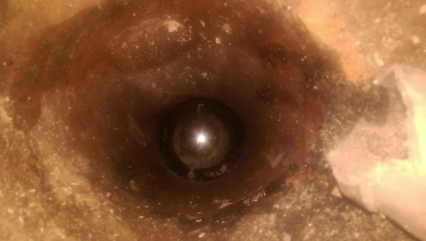

Zal vanavond kijken of er wel een kraag aanwezig is van de gresbuis, betwijfel het... kan niet herinneren dat ik die gezien heb.
Lijkt dat de gresbuis uitkomt in een soort kommetje maar of dit een bocht is van gresbuis weet ik dus niet. Vandaar gaat hij horizontaal verder, met of zonder buis kan ik niet zien.
Henk253
Die gresbuis komt uit op een bocht en op je foto die je in de pijp gemaakt hebt zie je ook een rand.
Gewoon dat hele stuk gres wat naar beneden loopt er uit trekken.
