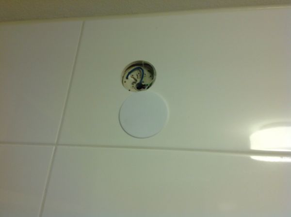

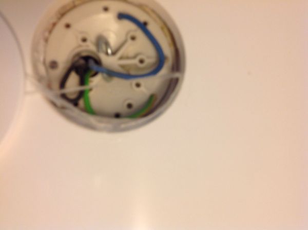

Ik heb een wandcontactdoos met stroom in de badkamer.

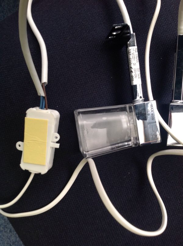

Ik heb 2 spotjes voor boven de spiegel aan elkaar geknutseld, zie foto en ik vraag me af of ik het veilig doe en hoe ik het netjes wegwerk.
Het gat in de tegels zit boven de wastafels bij plafond.
Zijn er mooie afdekplaatjes? Moet ik een stopcontact maken? Is er mooi snoer( zoals gekruld van een scheerapparaat te koop)
Wie helpt deze klusdame?

Dat ziet er niet veilig uit. Je moet altijd een dubbele isolatie hebben. Dat betekent dat de bruine en blauwe draden nog ommanteld zijn in het snoer of dat ze in een behuizing zitten. Ze mogen nooit te zien zijn.
Afhankelijk van hoe je e.e.a. plaatst, moet je ook trekontlasting toepassen. D.w.z. zet snoer moet dusdanig geklemd worden dat je niet de draden uit de behuizing trekt, als er bij ongeluk trekbelasting op komt.
Het is op de foto niet te zien, maar ik vermoed dat je ook nog de soepele draden zonder adereindhuls onder een kroonsteentje hebt geklemd.
Het volgende zou ik aanbevelen:
Een zogenaamde uitbreidingsdoos over de inbouwdoos plaatsen:
Vanuit daar kun je een kabelgoot naar de spiegel leggen.
In die kabelgoot leg je de snoeren van beide spots. Je verbindt ze in de uitbreidingsdoos met de draden die uit de muur komen. Hiervoor gebruik je lasklemmen voor soepele draad:
Alle onderdelen zijn verkrijgbaar in de bouwmarkt.
