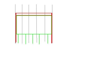

Voor het plaatsen van een dakkapel is het volgende noodzakelijk.
Elke balk die je doorzaagd in het dak moet opgevangen worden.
Dus aan de zijkanten van de dakkapel moet een exstra balk/balken/sporen komen.
De bovenste balken die je doorzaagd moeten met een dwarsbalk opgevangen worden en afgesteund op de twee exstra balken op de zijkanten.
Deze balk fugeert ook gelijk als steun voor het platdak van de dakkapel.
De dakkapel zelf steun je af op het knieschot.
Zwart de bestaande sporen.
Rood de bij te brengen balken.
Groen dakkapel.

ik heb nog een vraagje met name over de rode lijnen, de zijkanten van dakkapel spreken voor zich maar die ene dwars balk weet ik niet waar ik het aan moet steunen, op twee andere zijwanden van dakkapel? maar deze zijn toch niet dragend?
Ik dacht volgende te doen, namelijk een dwarsbak van ene muur tot andere muur onder aan het dakplaten aanbrengen, zodoende kan ik de dak aan de bovenkant op deze balk steunen, vervolgens de twee wanden van dakkapel laten tegen deze balk rusten, dan is zowel de dakkapel als de bovenkant van de dak genoeg steun, ben je mee eens?
dit is alleen maar een lelijk gezicht want die ene steun balk blijft in zicht maar goed dat kan niet anders.
graag zie ik uw advies tegemoet.

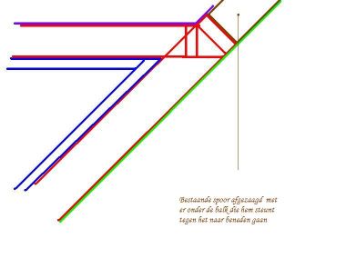

In mijn tekening bedoel ik dat je de sporen waar de dakkapel komt doorzaagd.
Tegen de koppen van de sporen schroef je een balk.
De balken die blijven bestaan aan de zijkanten van de dakkapel die dik je op met een balk die je er uit gezaagd hebt.
Deze steunen de horizontale lijn in de tekening.
Als dit gereed is dan heb je een gat in het dak die voledig zonerd verdere ondersteuning kan.
Op dat moment breng je een balk aan waar het dak tegenaan komt van de dakkapel.
Op de tek zie je hoe ik het bedoel.
Buin bestaande afgezaagde spoor.
Rood nieuwe dwarsbalk met een balk die de krachten naar beneden brengt.
Blauw zijwanden dakkapel.
Groen bestaande dakplaat binnen.

ik vind het mooi idee om de draagbalken achter de dakplaten weg te werken, ik dacht dat ik ze onder de groene platen moet bevestigen, althans die ene die schuin tegen de platen moet worden bevestigd.
zou je de dikte van de balken kunnen aangeven?
als ik de sporen balken gezaagd heb, is het misschien niet een idee om de kopse kant met dezelfde dikte balken (40 x 2200mm of zo) ofwel steiger planken aftimmeren of zijn ze niet genoeg dragend?
voor de constructie denk ik vaak aan balken van 60mm x 160mm.
maar wil graag van u horen wat u van vind en hoe u dat zou doen.

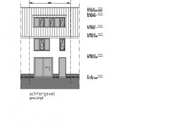

hierbij zet ik de tekening van de dakkapel op de site, ik hoop dat het genoeg is anders kan ik je alle tekeningen toemailen en je kan je advies op deze site kenbaar maken zodat anderen van ook kunnen profeteren.
Nader
Ik zie dat de maten niet duidelijk opstaan maar dat is toch niet van belang neem ik aan. ik denk dat misschien doormailen van hele tekening (incl detail tekeningen) de makkelijkste is.
ik hoor het graag hoe ik het kan mailen.
