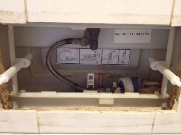

Het is een pflieger inbouwtoilet. Een foto van het binnen reservoir is lastig omdat het ingebouwd is. Begrijp ik goed dat ik ergens aan kan draaien?
Henk253
Zo moeilijk is dat niet je haalt bediening paneel er af en het bescherm kap dan kan je binnen zijde zien.

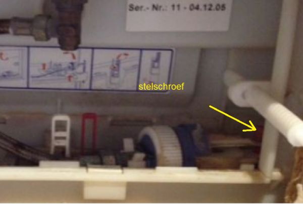

Ah, zo'n afbeelding is misschien dus ook voldoende. Zie hierbij een foto.
Henk253
met deze schroef kan je het water niveau hoger en lager zetten.
Wil dat niet meer dan evt nw vlotter plaatsen ouwe meenemen voor de maat.

De spoeling voor de hoeveelheid water stel je in op het binnenwerk zelf, vaak zit hier een schuif op of iets dergelijks waarmee je de spoelhoeveelheid kunt regelen.
om dit te kunnen zien moet het deel met de rode en witte hendel er even uit gehaald worden.
