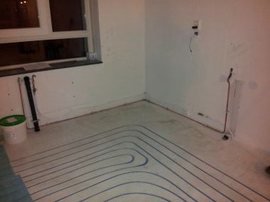

Goedemiddag,
dit wordt mijn eerste schreeuw om hulp op deze site. Geweldige site overigens, heb met voldoening een aantal oplossingen overgenomen medeklussers.
Mijn probleem/uitdaging is het volgende:

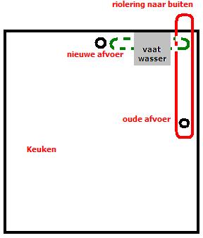

We hebben een nieuwbouwhuis gekocht, en de hebben de keuken casco laten opleveren. Omdat we nog geen idee hadden hoe de keuken eruit zou komen te zien, hebben we geen afvoeren of leidingen laten verplaatsen.
Nu hebben we eindelijk een keuken, maar de spoelbak van de keuken zit niet boven de standaard aangelegde leiding.
Zie plaatje hierboven.
De oude afvoer is aangesloten op de (riool?)buis naar buiten.
Omdat we een vaatwasser hebben, kan de nieuwe afvoer niet onder de plint door aflopen naar de bestaande afvoergat met een hoek van 90 graden.
Idee was dus om de nieuwe afvoer via de kruipruimte aan te sluiten op de bestaande (riool?)buis.

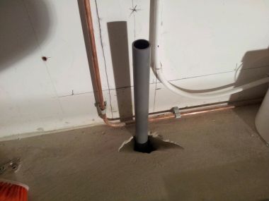

Ik heb al een gat geboord naar de kruipruimte, en een stuk pijp van 5cm past er mooi in.
Nu komt het:

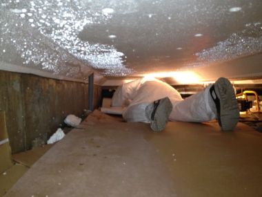

Hoe kan ik de pijp van 5cm aansluiten op de bestaande rioolbuis? Kleefzadel, aanboorzadel, klemzadel, overschuifmantel... ik weet even niet meer wat ik moet googlen. Komt nog bij dat de kruipruimte is opgevuld met bijna 30cm piepschuim aan de bovenkant, en de rest met aarde. Ik heb dus weinig beweegruimte. Ik ben ook geen slanke jongen, dus veel bewegingsvrijheid heb ik niet. Het liefst heb ik een oplossing waarvoor ik niet voor hoef te zagen.
Dit is de nieuwe pijp

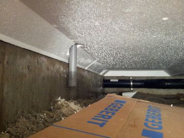

Dit is de nieuwe pijp die in de kruipruimte uitsteekt. Achterin is de (dikke zwarte) pijp te zien waar hij op moet worden aangesloten. Ik weet de diameter van deze zwarte pijp niet.
Graag jullie advies...
Bedankt alvast!
Calenta
De dikke buis lijkt me 110 mm toe.
Dat wordt het meest gebruikt.
Je kunt bij deze buis het best een overschuif T-stuk gebruiken. ( rubber manchet )
Wat ik zou meenemen is, een T- stuk 45 graden 110 X 110 X 110 en dan een inzet stuk ( verloop ) 110 X 50 mm.
Dan heb je aan 3 bochten van 45 graden 50 mm en een lengte buis 50 mm genoeg.
In de kruipruimte niet een 90 graden bocht op de verticale 50 mm zetten, maar 2 X een 45 graden bocht. ( spie/mof )
Succes.

Henk253

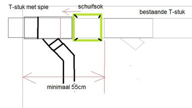

Op die dikke zwarte buis val het wel heel moeilijk worden on daar op aan te sluiten want en zit ongeveer een 55 cm ruimte voor het bestaande T-stuk waar de dunne leiding op zit.
je moet dan een T stuk met spie eind en een schuifsok gebruiken.
De grote buis moet wat op en neer gaande beweging hebben anders krijg je hem er nooit tussen.
Ook moet je minimaal 55cm ruimte hebben van muur tot eerste verdikking van T-stuk.
anders moet je op de dunne buis aan sluiten daar heb je even wat meer ruimte
Calenta
Het is lastig ja, maar deze buis is waarschijnlijk allemaal rubber manchet aansluitingen bij gebruikt. Als je de beugel verplaatst en de bestaande T lostrekt, zal je met een overschuif T een heel eind komen.
Dus niet een T stuk met een randje in het midden.
Eigenlijk is een sok en een T stuk altijd
makkelijker, maar dat is volgens een foto makkelijk adviseren natuurlijk.
Succes.
Calenta :cool:
Henk253
Sorry hoor ik ken niet zien als het manchet is foto geheel uit vergroot.
Nieuwbouw is vaak lassen met spiegel.
Dat wil alleen als je de leidingen er af zaagt of hij haalt het gehele T-stuk er tussen weg en laat ouwe aansluiting direct ver vallen.
Of nog beter gebruik die aansluiting kort achter t-stuk af zagen 50mm buis en verlengen naar je keuken.
Maak pijp je naar boven ook even 50 mm
Maar laat @TS maar bekijken hij zit er dichter bij.

42murat
Goedemiddag allen,

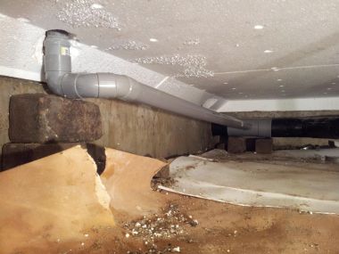

het is uiteindelijk gelukt. Ziehier het resultaat:
Zaterdag bij de hornbach geweest, en daar vertelden ze me dat de zwarte buis een tileen buis is, en geen standaard maten heeft...
Ik heb toen toch een 125mm T-stuk gekocht (125x50x125).
Zondag ochtend naar de bouwplaats gelopen waar fase 3 wordt gebouwd, hetzelfde als mijn woning. Daar liggen de buizen nog open en bloot. Klein hekje over :wink: en gelukkig, de buizen waren 125mm. Ik kon dus verder.
De buis was maar enkele cm's van de muur af, en ik kon de buis niet naar me toe trekken, dus kon ik maar hele korte zaagsnedes maken. Het is na veel moeite gelukt om een stuk eruit te krijgen.
Enkele beugels losgedraaid om de buis meer speling te geven. Daarna de buis met veel vaseline ingesmeerd, en erop proberen te schuiven... maar in combinatie met zand is dat een slecht idee, er was geen beweging meer in te krijgen. Mn neef dacht dat het een goed idee was om de buis weer terug te slaan, en sloeg een aantal keer op de 50mm stuk... :roll:
Maandag ochtend snel naar hornbach gereden om dezelfde buis te kopen, en het klusje afgemaakt... Overige delen gelijmd en bakstenen onder de buizen voor extra versteviging.
ik hoop dat ik nooit meer de kruipruimte in hoef.
Bedankt voor de tips allemaal.
Tiho
Is het geen pp buis? Die kun je niet lijmen.
Henk253
Dat je de buis met veel vaseline niet in elkander krijgt komt door dat je er geen schuinkantje aan de buizen vijlt en je moet de rubbers in smeren en het schuine stukje wat gevijlt of gerasp is.
Ook had je een andere T-stuk moeten hebben een 45 graden zoals wij je al gezegd hadden.
en trouwens als je een schuifsok was veel gemakkelijke geweest zoals we al hadden gezegd.
Maar bouwmarkt had zeker niks anders
Tiho
Ik zie nu dat je alleen de overige delen hebt gelijmt. Ik heb niks gezegt :oops:
