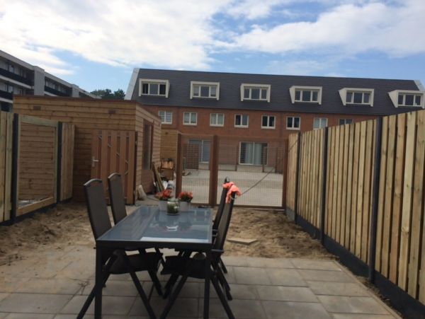

Ik heb net een nieuwe tuin aangelegd en hekken geplaatst.
Nu zit er een ruimte van ongeveer 20 cm tussen het hek en de tegels. Aan de ene kant van de tuin wil ik dit opvullen met split maar ik dacht eraan om aan de andere kant van de tuin het op te vullen met gras.
Omdat aan het eind van de tuin een stukje gras komt zat ik eraan te denken een extra grasmat te halen en deze uit te snijden op ongeveer 20 cm in de breedte en dan zo het gras door te trekken door de tuin.
Hebben meerdere mensen hier ervaring mee? heeft dit voordelen of juist alleen maar nadelen?
Als iemand hier ervaring mee heeft zou ik dat graag willen horen want het lijkt mijzelf erg mooi.
Alvast bedankt!

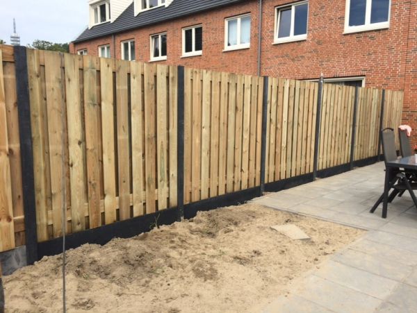

BertPleizier
Dergelijke strookjes zou ik opvullen met split (met daaronder anti-worteldoek). De smalle strookjes zijn niet fatsoenlijk te maaien, dus dat wordt knippen op de knieën.
Daarnaast gaat het gras zijn weg zoeken naar buiten het vak, waardoor je continue het uitdijende gras tussen opsluitbanden en tegels vandaan moet trekken.

Vdjorn
Bedankt voor de reacties. Hierbij een foto van het hek waar het over gaat.
Behalve het slecht kunnen maaien zouden er niet veel nadelen aan zitten?

Ik heb tussen mijn kas en tuinpad ook een strookje van 3 meter lang en 15 cm breed. Hierin heb ik 5 cm split op anti-worteldoek gedaan. Het ene onkruidje dat er soms in groeit trek je er zo uit met wortel en al, want de fijne worteltjes van het onkruid hebben geen houvast aan het split (6-18 mm).
Het split blijft bij mij mooi in het geultje liggen en komt er niet naast.
