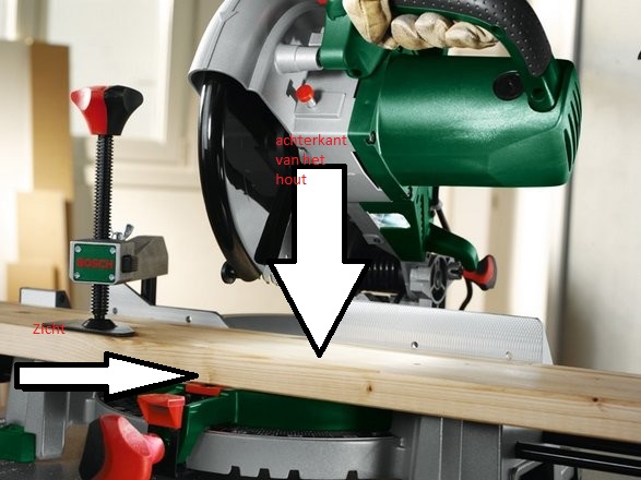

Menneke
Is je zaag blad nog scherp.
hoe veel tanden zitten er op
zelf gebruik ik altijd 48tanden
hou de kant die je in het zicht krijgt op het vlak waar je je hout op legt. waar je tegen aan klijk
en de zaag bladen die ik gebruik kosten niet zo veel 15 ex btw dus een duur blad is niet altijd beter
en als je is een spijker zou raken is het ook geen ramp
hoop dat het duidelijk is wat ik uit leg
