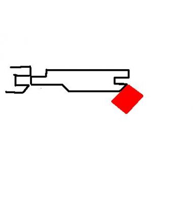

Een vijftal jaar geleden heb ik mijn plafondplanken in de veranda laten vervangen na waterinsijpeling. Dit is door professionelen geplaatst. Het (denne)hout is een jaartje later echter gaan "werken" en nu zijn er op 3 plaatsen spleten ontstaan (de planchetten zitten niet meer in elkaar). Valt er daar nog iets aan te herstellen ? Hoe ? Ze zijn met een nietpistool vastgeschoten.

Je zal de plankjes per stuk een stukje om moeten tikken.
Dit is uitdrogingskrimp dus zal je het op moeten lossen om de plankjes steeds minder een stukje om te slaan.
waar de kier zit de eerste zeg maar 5 mm de tweede 4 mm enz enz.
Als de kier weer weg is de latje even op nieuw vast zetten met een aantal spijkertje's met verloren kop.
Rood is het klosje waar je moet slaan.
doe dit terplaatste waar ze vast zitten.
