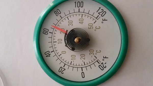

Spiraal thermometer, kan die stuk zijn?
Deze reageert nog wel op temperatuursverschillen, maar het lijkt wel of hij niet genoeg meer uitslaat. Kan dat überhaupt?
Zeker kan dat. Een dergelijke thermometer is gebaseerd op de werking van bimetaal (twee verschillende lagen metaal op elkaar). Door de verschillende uitzetting krijg je meer of minder kromtrekken.
Ik zou me kunnen voorstellen dat er metaalmoeheid kan optreden of dat de spiraal (gedeeltelijk) aan elkaar gekleefd zit.
Hangt ook een beetje van de kwaliteit van het instrument af...
