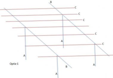

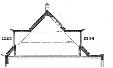

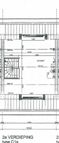

In mijn woning wil ik graag een vliering maken om spulletjes bovenop te bergen.
Zie onderstaande plaatjes voor een idee van de woning:
Ik heb nu 2 opties om de vliering te bouwen. Optie 1 is duidelijk maar opties 2 behoeft straks enig uitleg. Maar eerst optie 1:
In deze optie zijn
A -> 2,60 hoog vurenhout van 75*225. Deze zijn geplaatst onder B ter ondersteuning tegen doorbuigen.
B ->5,40 lang vurenhout van ook 75*225. Deze zijn aan de uiteinden middels raveeldragers aan de betonnenmuur bevestigd op 2,60m
De balken C zijn hier nu overheen geplaatst; 3,60m lang en ook 75*225. Deze balken staan t.o.v. elkaar op 60 h.o.h. Aan de uiteinden steken deze ongeveer 80 centimeters uit. Het middenstuk is hiermee ongeveer 2 meter.

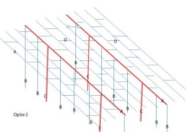

Optie 2 heb ik ook proberen te tekenen maar die is minder goed gelukt. Alvast mijn excuses. Het idee hierbij is om meerdere balken (A) van 5,40m van 75*225 met Raveeldragers aan de muur te bevestigen op een hoogte van 2,60m.
Daarna ondersteun ik wederom 2 balken op 2 plekken met balken (C) van 2,60m hoog en 75*225. Dit worden kamerscheidende muren. Ik plaats hier nog meer balken ter ondersteuning van de twee hoofdbalken . Op een h.o.h. van 60 cm plaats ik balken (B) van (~)44*69. Desnoods kan ik hier ook balken van 75*225 gebruiken.
Aansluitend maak ik haakse verbindingsbalken (D) tussen alle balken die van betonnenmuur naar betonnenmuur lopen. Deze zijn ook 75*225 en die plaats ik ook op 60cm van elkaar. Daarbij verspringen ze ten opzichte van de balken daarnaast.
De applicatie op houtinfo heb ik niet succesvol kunnen gebruiken voor mijn opties. Wat ik nog niet heb ingetekend is de Vlizotrap van 120*60.
Wie kan mij adviseren of enige oplossing veilig is?

Constructief gezien geef ik de voorkeur aan optie 1 omdat daar de vloer over het gehele oppervlak even sterk/stijf kan worden gemaakt.
Dat is niet het geval bij optie 2. Daar is het gebied naast de rode liggers altijd iets minder sterk/stijf.
Bovendien kan je bij een uitgekiend ontwerp bij optie 1 veel hout en werk besparen.
Punt van aandacht is wel dat je in beide gevallen een deel van de belasting overdraagt op de onderliggende verdieping.
Wat is de beoogde draagkracht van de vliering?
De veiligheid is in beide gevallen afhankelijk van het ontwerp en de uitvoering.

Maar ik begrijp dat mijn constructie van optie 1 ook voldoende sterk is? Zou ik voor de dwarsbalken C ook naar een kleinere dimensie kunnen, denk je?
Eigenlijk is het verstandig deze vliering door een constructeur uit te laten rekenen. Het afsteunen op een ondergelegen vloer kan ook niet zonder meer, ook al is deze van beton. Bij het weglaten van A (wat ik verstandig vind), verwacht ik dat balken B groter moeten, en balken C kleiner kunnen.
De bevestiging van B aan de betonwanden is ook een aandachtspunt. Hoe minder balken, hoe belangrijker de bevestiging wordt.

Kun je trouwens wel een lengte van 540 cm op zolder krijgen?
Hudaver
Hoi StefanD,
Ik zou op zich ook wel opteren voor stalen balken, H-profiel. Ik heb dit niet tot op de kg nagerekend maar ik vermoed dat ik de benodigde afmeting niet zomaar op zolder kan krijgen.
De balken kunnen we met 2 man omhoog hijsen. Zie het eerste plaatje; ik heb een uitbouw waar we op kunnen staan om de zaken omhoog te hijsen met touw. Daarbij binden we een touw aan iedere uiteinde van de houten balk.
