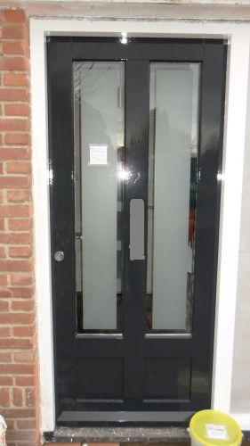

In mijn nieuwe (marktplaats) voordeur zit geen sparing voor een brievenbus.
nu heb ik een plek waar ik hem erin wil maken maar ik twijfel of het niet heel erg ten nadele gaat van de sterkte van de deur omdat ik de middelste stijl door moet halen.
middelste stijl loopt namelijk van boven door tot beneden.
zie bijgaande foto's
iemand die iets zinnigs kan zeggen of dit problemen kan geven, of zou het af fabriek ook gewoon gedaan worden

Het lijkt mij niet verstandig om de stijl van de deur door te zagen.
Dit gedeelte bepaald het grooste deel van de sterkte van de middenstijl en glas.
Een optie die wij altijd toepasten bij dit soort deuren was een losse brieven bus aan de gevel,of een staande naar binnen klapende brieven bus klep.
Als u voor deze optie kiest hoop ik dat u de andere klep terug kunt brengen en of om te ruilen.
Belangrijk is ook om een binnenklep te plaatsen dit scheelt aanzienlijk in de tocht.
Plaats hem dan hier

Ik zou eventueel uit stalen strip een raamwerk in de briefsleuf maken en vast schroeven en lijmen welke de boel bij elkaar houdt om extra sterkte te geven.

Wat u aangaf in uw eerste antwoord dat zou een mogelijkheid zijn.
Om een stuk RVS van 10cm maal 35 cm en 8 mm dik op de binnenzijde van de deur om de sleuf te zetten,deze met rvs schroeven goed vast zetten aan de dorpels,en de onderste stijl en de bovenste stijl.
De brievensleuf zo klein mogelijk dat de bus net past.
De bevestigings boutjes van de klep ook door de stalen plaat heen boren.
Dan zou het best wel eens sterk kunnen worden

Volgens mij bedoelt de TS daar een (zelfgemaakte) koker mee die dan net zo breed wordt als de deur en binnenmaats de brievenbus. Volgens mij is dat sterk zat alleen lastig te schroeven onder en boven.
Hoewel, als je de gaatjes een cm van de rand houdt en iets groter boort dan de schroef kun je hem wel scheef wegkrijgen.

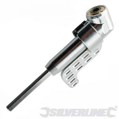

Met een haakse bithouder kun je wel recht schroeven.

Dat bedoelde ik dd. een rechthoekige "koker" die in het gat past.
Voorzien van verzonken gaten welke ik schuin weg kan schroeven (of met zo'n haaks ding) zodat horizontale en vertikela liggers aan elkaar gekoppeld worden tot 1 geheel

Ben er bijna zeker van dat door het doorzagen van de tussenstijl er speling komt op de verbinding aan de bovendorpel en onderdorpel van deze deur.
Niet doen.
Indien de tussendorpel nu uit een geheel was dan had het geen probleem gegeven
